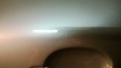

Dzis musialem jeszcze raz polakierowac bezbarwnym element i takie wtracenia jak w zamieszczonym zalaczniku mam w kilku miejscach. Co to moze byc? Czy to woda z kompresora?

A mo¿e wodê mia³e¶ pod oklejonym elementem i wydmuch³o, bo nie wygl±da jak rozpylona przez pistolet, albo skropliny z maski, element wygl±da na s³abo dopracowany.

Umyj mo¿e monitor?
Sorry, ale nic tu takiego nie widaæ.
Woda rzeczywi¶cie wyglada na wydmuchan± z elementu a nie z instalacji...

Po lewej od zag³êbienia na klamkê jakby minimalny próg ¼le dotartej szpachli, ale mo¿e to tak tylko na zdjêciu wygl±da,zreszt± to nieistotne.
nie to tylko takie zludzenie, co do wtracen do chodzi mi do nad klamka i w prawym gornym rogu. Kurcze mozecie miec racje ze to pozostala woda, ktora gdzies znalazla sie w szczelinach klamki i ja wydmuchalem :sciana:
Mam jeszcze takie pytanie - czy warto zainwestowac w odwadniacz pod pistolet? W tej chwili mam tylko manometr...

nie spad³o ci co¶ i zostawi³o ¶lad s³aba jako¶æ zdjêcia ciê¿ko co¶ powiedzieæ
jutro wezme aparat /teraz telefonem zrobilem fotki/ i jeszcze raz zrobie zdiecia. Ogolnie to takie "wtr±cenia" s± na ca³ych drzwiach które malowa³em i jak lekko dotyka³em to jest to jak p³yn, dodatkowo podczas lakierowania zrobi³o siê takie jak gdyby chmury z mleka, które znik³y
po czasie, dlatego zastanwiam siê czy to nie woda z kompresora - nie mam ¿adnych filtrów, odstojników...

mo¿e byc woda kup sb jakie¶ ckd nawet na 1/4 cal ja tak mam na razie .Jestem zaskoczony da³em tam chyba co¶ kolo 60 zl za niego .ja mam jeden taki s³abszy 3 m za kompresorem a 2 ckd w pomieszczeniu do lakierowania mo¿esz tez zrobiæ

A pistolet czysty by³? Co¶ jakby plunê³o bezbarwnym, nie odczu³e¶ przerwy przy napylaniu? Przy wodzie nie czuæ przerwy, natomiast brudny pistolet i plucie materia³em czuæ przerwê. Pistolet i odpowietrznik muszê byæ czyste i dro¿ne zawsze :tak:

Temat obada³em, to jest woda... Z kompresora wypuscilem 2 szklanki wody, zalozylem odwadniacz i praktycznie przy malowaniu jednych drzwi napelnil sie w polowie, co ciekawe calkiem niezle ten chinczyk za 40zl wylapuje ta wode.. Aha no i zrobilem prowizorycznie "szyje labedzia" ^^ jutro zamowie filtr devilbisa pod pistolet i bedzi elegancko znowu :cool:
