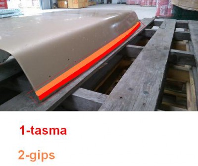

Naklejasz ta¶me na dole równo do tej lini i szpachlujesz górê, potem naklejasz tasme do gory i szpachlujesz do³

Nie wiem czy zrozumiesz ale cos takiego, no i potem odwrotnie
Grzybu,
Wyprowadzasz sobie rant spróbuj sobie zrobiæ drzwi albo jaki b³otnik z przet³oczeniem bez tasmy to sie nameczysz i tak nie bêdzie idealnie

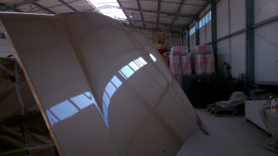

Okej panowie, dziêkujê za porady, polakierowa³em dzi¶. Mam pytanko czy struktura bezbarwnego nie wysz³a zbyt 'barankowata'?? ;) Kliknijcie na fotkê, to siê powiêkszy.
Pozdr
Lackdoctor
Wys³any: 2014-08-03, 00:07
0
UP DOWN
Pomóg³: 40 razy
Posty: 3753
Wyglada ok. :spoko:

Mimo wszystko w zwi±zku z tym, ¿e jest to hala wypada przepolerowaæ. Papierek 2000 na maszynkê + G3 + G10 i bêdzie git chyba??

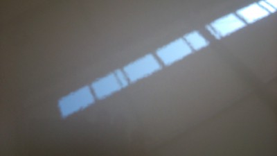

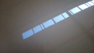

Jeszcze troszkê do wgl±du kolejne raz wydaje mi siê, ¿e za du¿y baranek hmm ci¶nienie 2,4 materia³u sporo, mo¿e rêka za szybko sz³a :roll:
Plik ¶ci±gniêto 53 raz(y) 836.25 KB
Plik ¶ci±gniêto 47 raz(y) 1007.88 KB
Plik ¶ci±gniêto 71 raz(y) 1009.95 KB
KK
Wys³any: 2014-08-12, 23:59
0
UP DOWN
Pomóg³: 23 razy
Posty: 3347
Lackowi chodzi o temp elementu. Mia³e¶ choæ 50 stopni?

Wys³any: 2014-08-13, 00:07
0
UP DOWN
Posty: 42
No okej okej, w dolnych partiach maski uda³o siê osi±gn±æ ko³o 50 stopni, w górnych ze wzglêdu na z³y k±t co widaæ na focie z 43stopnie, ale tak jak podkre¶lam to tylko dleikatny wspomagacz, ja elementowi dajê czas na utwardzenie :)
Pytanie do osób, którzy maj± ju¿ do¶wiadczenie, jak przedstawia siê strukturka, bo dalej nie wiem co wy na to :P
KK
Wys³any: 2014-08-13, 00:13
0
UP DOWN
Pomóg³: 23 razy
Posty: 3347
Najwa¿niejsze czy Tobie siê podoba.
_________________
Shiva
Wys³any: 2014-08-13, 00:17
0
UP DOWN
Posty: 42
Ja to tam wiesz, chodzi mi o opinie innych abym nastepny raz np. wiedzia³ co zrobi³em ¼le i to ew naprawi³ ? ;)
juny
0
UP DOWN
Pomóg³: 20 razy
Posty: 2385
Sk±d: Ostrów WLKP
a ile warstw kladles?
Lekko 2000 2500 i polerka i powinno byc ok :)
Mogles go bardziej rozlac, sproboj klar z novola 590 ladnie sie rozlewa, musisz to wyczuc :)
