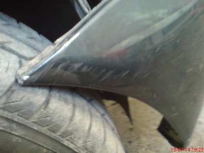

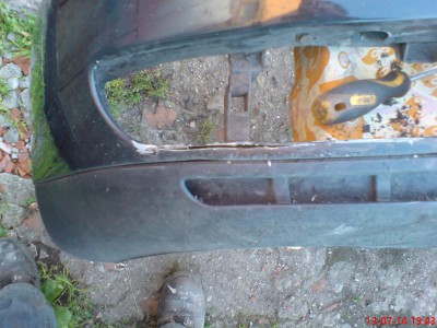

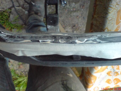

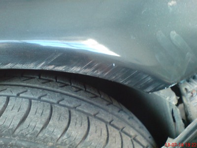

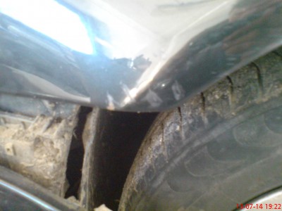

Wys³any: 2014-07-18, 20:22   Prosto z garage m³odego
0
UP DOWN
Posty: 42
Historia: Auto mojej znajomej drobne rysy wyrównanie szpachlówk± gdzie trzeba do tego naprawa zderzaka. Zderzak polutowany ubytki do³o¿one plastikiem do tego odrobina szpachlówki niestety by³ sfatygowany ostro nie uda³o siê od prostowaæ do koñca ale i tak wysz³o w miarê. Pierwszy raz k³ad³em bazê jeszcze w dodatku per³ow± wysz³o nie¼le lekka mora ale nad tym popracujemy :) Sprzêty jakich u¿y³em: pistolet AIRgunsa AZ3 1.3, odwadniacz pod pistolet wêglowy, reduktor Star DE LUX, sprê¿arka ASPA 3jw60 180l po kompletnym remoncie. To tyle ode mnie proszê o opinie nie bójcie siê mo¿na krytykowaæ je¿eli jest potrzeba, uczê siê wiêc s³owa krytyki s± wskazane. Poni¿ej kilka fotografii auto nie by³o polerowane. P.S znowu skoñczy³ siê upload link do galerii: https://drive.google.com/folderview?id=0B09_008rDNtyMnlyS1JFbzhEQXM&usp=sharing

Kolego po za tym, ¿e pokaza³e¶ ¼le polepiony zderzak to nic wiêcej nie widaæ tylko elementy przed napraw±, to co tu krytykowaæ? nie widaæ jak to naprawi³e¶.

krzysokol
Wys³any: 2014-07-18, 20:29
0
UP DOWN
Posty: 42
pawel1108 napisa³/a:
Naprawione, odno¶nie naprawy pierwszy raz zawsze jest trudny, je¶li mogê w trzech s³owach to jak to zrobiæ ¿eby by³o dobrze?

chodzi o to, ¿e nie ma zdjêæ efektu koñcowego po lakierowaniu, wtedy mo¿na co¶ oceniæ.

o co chodzi z tym b³otnikiem prawym? to by³a robiona "zaprawka" ??

kalbi napisa³/a:
Prawy b³otnik by³ pogiêty lekko porysowany przy ³±czeniu ze zderzakiem do tego kto¶ ju¿ go kiedy¶ lakierowa³ s³abo wyla³ klar i by³ matowy.
