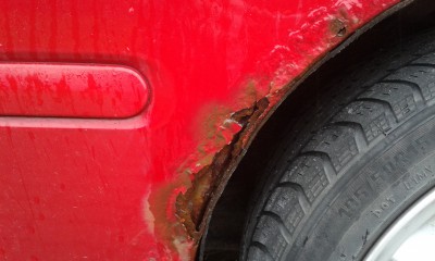

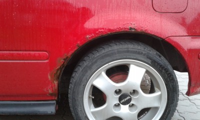

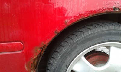

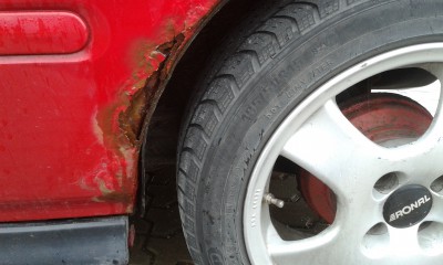

Wys³any: 2014-06-30, 19:48   Tylnie nadkole Honda civic VI ( z¿arte przez rdze)
0
UP DOWN
Posty: 3
Witam , czy kto¶ mo¿e mi wyceniæ ile mniej wiêcej bêdzie kosztowaæ naprawa tego b³otnika? I czy mogê to zrobiæ samemu? ( mam do tego dryg). Proszê o pomoc... To mój pierwszy samochód , staram siê go zrobiæ na glancyk... Silnik i zawieszenie okej... tylko ta rdza mnie nêka na tym nadkolu.. Pozdrawiam

Tutaj kolego masz równie¿ "zjedzone" wewnêtrzne nadkole ... tak¿e musisz wstawiæ reperaturkê tylnego b³otnika i tylnego wewnêtrznego nadkola

Robertlodz09 napisa³/a:
dokladnie... w temacie pisa³em ,¿e nadkole.. Kto¶ orientuje siê ile to mo¿e kosztowaæ? dodam ,¿e mieszkam w ma³ym mie¶cie 25ty¶ , wiêc nie podajcie Warszawskich cen ;)

Zwykle jest tak ze wraz z ni¿sza cena jest niska jako¶æ.Ja zrobi³bym to ale nie taniej jak 800-1000zl. Trochê siedzê te¿ w hondach i daje ci gwarancjê ¿e tak¿e progi juz przestaj± istnieæ w tylnej czê¶ci.reperaturki b³otników tylnych ro niedu¿y koszt.Trzeba to tylko wspawac z glowa ¿eby pó¼niej nie tynkowac po 2 cm.

Progi by³y wymienianie ca³y spód jest ocynkowany. Jestem naprawdê zadowolony z tego samochodu. To samochód po ojcu.. On niestety nie przyk³ada³ do tego wiêkszej wagi. No nic oddam do warsztatu , staram siê robiæ wszystko sam , ale nie potrafiê spawaæ , nie mam narzêdzi do wyginania blachy... wiêc sam tego nie zrobie. Wstawie zdjêcia po odpicowaniu i nawoskowaniu ca³ego samochodu.
