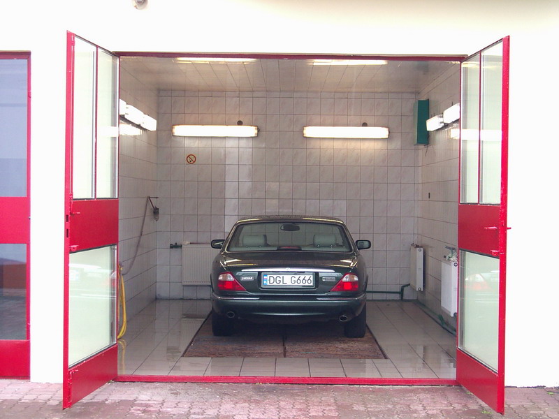

a jaka masz kabinê? czy masz fosê pod ni± czy podwy¿szon±? czy mozesz mi tez powiedziec jakie s± mniej wiêcej koszty zmontowania kabiny oraz wszelakiego przy³±cza tak na tip top. Chodzi mi o koszty wszystkie poza sam± kabin± (orientacyjnie) czy to jest 5k czy 10k ?? Jeszcze jedno masz na olej czy gaz?
Mój wujek ma kabinê ale kupowa³ j± jakie¶ 8 lat temu, mówi mi ¿e ka¿dorazowy cykl lakierowania to oko³o 60 z³ za olej. (20 litrów oko³o). Rozumiem ¿e robisz ju¿ wod±?? czy d³ugo odczekujesz na po³o¿enie bezb.?? Wiem, ¿e troche pytañ mi siê nasuwa ale kabina to nie ma³y wydatek. Mam pomieszczenie do lakierowania, jak na bazy rozcieñczalnikowe nadaje siê idealnie ale na wode nie za bardzo.
[ Dodano: 2008-03-03, 20:41 ]
lakierowaæ bêdê osobówki tak¿e wiadomo jakie gabaryty, dostawczaki to sporadyczna sprawa, mo¿e 4 na rok siê trafi±, tak¿e na dostawcze i tak siê nie nastawiam....
Pobierz Plik ¶ci±gniêto 2294 raz(y) 121.11 KB
