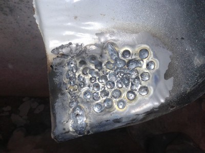

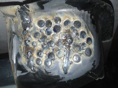

To poprosze info jak± przy³bicê samo¶ciemniaj±c± mam kupiæ ?
PS.
Mam bestera 1801 i nie dam z³ego s³owa o nim powiedzieæ... od dzis, bo zmieni³em CO2 na argon.
Wczesniej straszna lipa by³a, zero przetopu i gluty ¿e p³aka³em jak szlifowalem. :sciana:

mia³e¶ gaz kiepskiej jako¶ci ;) co do przy³bicy to nie polecê dlatego ¿e te tanie zepsuj± ci oczy po czasie, a na sprzêt typu kemppi miller esab trzeba wy³o¿yæ tyle $ jak za now± sate :cool:

Trochê to dziwne bo wiêkszy przetop masz zawsze na CO2, a nie na mieszance lub argonie.

Tak to wyglada.
Spawane od zewnatrz reperaturki a na drugiej focie wyglad od spodu.
Odwrotnie sie dosaly wiec pierwsza jest od spodu a druga spawana
