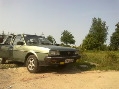

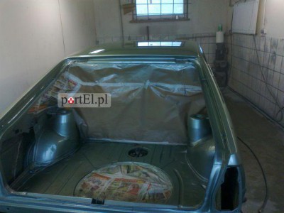

hmmmm no wiêc tak pora by³a poszerzyæ dzia³alno¶æ o malowanko.narazie prowizorka delikatna.ale dzia³a funkcjonuje .delikatne syfki trzeba wycinaæ (napewno nie wiêcej ni¿ po lakierowaniu ASO w komorze udowodnione) klienci zadowoleni staram siê trafiaæ w morkê tak± jak na reszcie samochodu

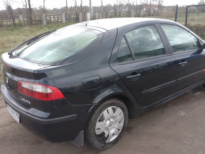

laguna po strzale w prawy bok wymieniony b³otnik belka wyprostowany ¶rodek
Plik ¶ci±gniêto 189 raz(y) 1.07 MB
ca³e b2
Plik ¶ci±gniêto 105 raz(y) 1.23 MB
wstêpnie sk³adanie bez spasowania
Plik ¶ci±gniêto 118 raz(y) 1.48 MB

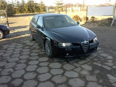

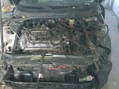

alfa bez przodu
Plik ¶ci±gniêto 97 raz(y) 1.22 MB
ca³o¶ciówka passat b2
Plik ¶ci±gniêto 160 raz(y) 37.62 KB

Interesuje mnie technologia zniszczenia tego ko³paka.

KK "RENCOMA" sie nie dalo to mlotek poszed³ w ruch ^^

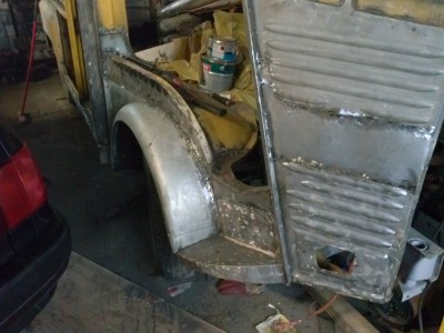

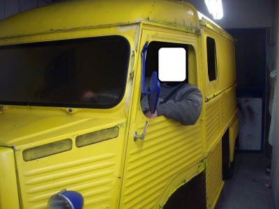

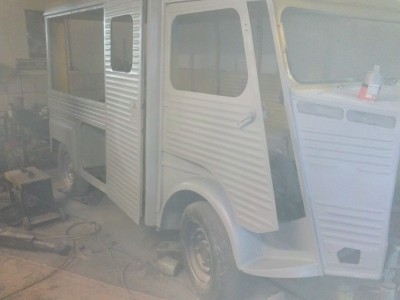

no i moj najwiêkszy projekt mechaniczno-blacharsko elektryczny citroen HY potocznie zwany ¿ó³ty rudy:D
nawet juz kawa³ek jest
Plik ¶ci±gniêto 111 raz(y) 1018.51 KB
w poszukiwaniu zdroiwej blachy
Plik ¶ci±gniêto 139 raz(y) 1.04 MB
Plik ¶ci±gniêto 138 raz(y) 89.86 KB

Fajny statek. Polansowaæ siê mo¿na pod transformatorem.

hmmm co do klapaka to zosta³ zniszczony po uderzeniu w bok jak zgiê³o felgê i mocowanie piasty tylnej klient chcia³ to na koniec sobie za³o¿y³.nie moje auto nie mój biznes.a co do demonta¿u ko³paków m³otka nie potrzebuje :/

bieniek --> dobry czo³g :D odmalowac na czarno jakies ³ancuchy i jak z horroru :D

he zdj w³a¶ciciela dlatego wyciête bez twarzy ja osobi¶cie na karku mam æwieræ wieku wiêc jeszcze do siwych w³osów mi daleko

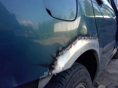

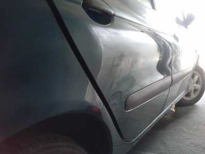

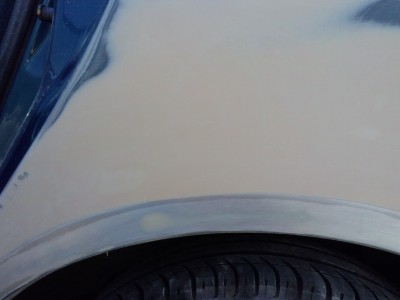

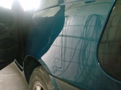

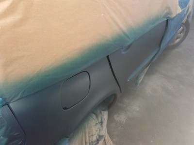

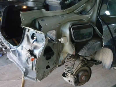

hmmm takie tam na prêdko¶ci. brakuje tylko zdj z uzupe³niania i szlifowania spawów no i podk³adu przed szpachlem ale zapomnia³em zrobiæ. No i teraz mialem sporo mechaniki dlatego ma³o by³o roboty przy malowaniu
Oczywi¶cie ja zaczynam wiêc wszelkie komentarze co zrobiæ ¿eby by³o lepiej s± mile widziane. Bo oczywi¶cie ka¿dy siê uczy. No i teraz szukam komory nawet u¿ywanej alb o zrobie jakie¶ odpylanko lepsze
Plik ¶ci±gniêto 193 raz(y) 1.27 MB
Plik ¶ci±gniêto 114 raz(y) 927.33 KB
Plik ¶ci±gniêto 101 raz(y) 1004.74 KB
Plik ¶ci±gniêto 105 raz(y) 1.04 MB
Plik ¶ci±gniêto 181 raz(y) 1.09 MB

dobra robota:)

bieniak --> a od srodka jak sprawa wyglada :D ??
bieniak
Wys³any: 2014-05-27, 12:00
0
UP DOWN
Posty: 16
od strony baga¿nika wyprute plastiki zapodk³adowane epoxydem i tym woskiem do profili zamknietych. a od strony ko³a masa uszczelniaj±ca na pêdzel i na to baranek

na ostanim foto w nadkolu cos jakies rudawe
bieniak
Wys³any: 2014-05-27, 22:36
0
UP DOWN
Posty: 16
uroki zdjêæ z telefonu. megana by³a wcze¶niej zaaplikowana szarym barankiem i tam zosta³o poprostu zapryskane od nieos³oniêcia podk³adami lakierem blisko krawêdzi widaæ masê uszczelniaj±c± pomiêdzy mas± a zamalowanym na niebiesko jest fragment w kilku podk³adach to dopiero na podno¶niku by³o zabarankowane .Powiem szczerze nie chcia³o mi siê dok³adnie nadkoli os³aniaæ skoro i tak na koniec szed³ czarny baranek.za tydzieñ meganka przyje¿d¿a na olej rozrz±d to zrobie dok³adne zdj.
