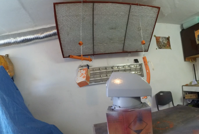

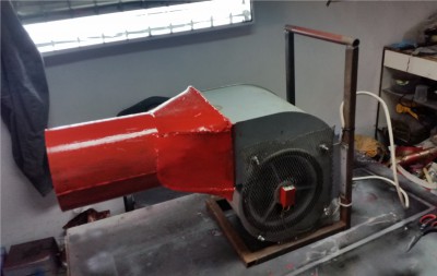

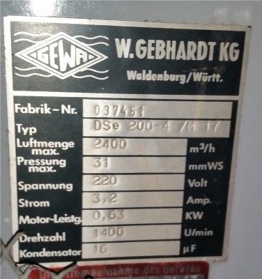

Wys³any: 2017-09-16, 21:38
0
UP DOWN
Dla przyjació³ Luke
Posty: 115
Sk±d: Bydgoszcz
Nie chc±c otwieraæ kolejnego tematu chcia³bym Was zapytaæ o nadmuch.
Zrobi³em co¶ takiego jak widaæ w za³±czniku zasilam to wentylatorem promieniowym 2400 m3/h, chyba powinien byæ wystarczaj±cy- potrzebuje do malowania drobnych elementów takich jak baki motocyklowe itp.
- nadmuch dmucha jak "ta lala" ale po za³o¿eniu filtra d³awi go, a nawet mam wra¿enie, ¿e zaci±ga niczym wyci±g.. Co prawda w mieszalni i sklepie lakierniczym podpowiedziano mi abym spróbowa³ z filtrem do wyci±gu, byæ mo¿e to jest przyczyn±? Ale czy to mo¿liwe, ¿e ten mo¿e a¿ tak dusiæ przep³yw? Wydaje siê on delikatny. Mo¿e powinienem zatem odwróciæ go zielon± stron± do zewn±trz? albo po prostu kupiæ filtr do nadmuchu jak "Bozia przykaza³a".
Czy to mo¿liwe, ¿e przy tym innym rodzaju filtra bêdzie lepiej dmuchaæ? Czy w ogóle nie trafiona akcja z tym nadmuchem i szkoda zachodu w dalsz± zabawê

Musisz mieæ dobrych kilka m2 tego filtra.Inaczej bêdzie siê dlawi³.
_________________
Tym siê zajmujê

Przemek napisa³/a:
tzn.? Nadmuch jest zakryty na ca³ej powierzchni filtrem. Tzn. ten powiedzmy "okap". Jak dam wiêcej m2 to wyjedzie poza niego, chyba, ¿e kilka warstw? Ale to na moj± logikê jeszcze gorzej bêdzie. Mo¿esz wyja¶nic o co chodzi³o?
_________________
...Well as you know. I'm faster than my own...
Przemek
Wys³any: 2017-09-16, 21:54
0
UP DOWN
Przemek
Pomóg³: 4 razy
Posty: 513
Sk±d: Szczecin
Musi byæ du¿a powierzchnia.Na podobê nadmuchu komór lakierniczych .
Jest nawet przelicznik.Jak przypomnê sobiê to ci napiszê.
_________________
Tym siê zajmujê
http://piaskowanieszczecin.pl/
http://akwarium.szczecin.pl/
LuckyLuke1st
Wys³any: 2017-09-16, 21:59
0
UP DOWN
Dla przyjació³ Luke
Posty: 115
Sk±d: Bydgoszcz
Hmm czyli powierzchnia mo¿e byæ za ma³a. On jest chyba 1,5 m x 0,5 m.
Wiêkszego nie potrzebuje, dziwne troche ze w mniejszej skali nie móg³bym tego zrobiæ.
Bêdê wdziêczny za przelicznik.

Przemek
Wys³any: 2017-09-16, 22:46
0
UP DOWN
Przemek
Pomóg³: 4 razy
Posty: 513
Sk±d: Szczecin
To co masz teraz to bardzo ma³o.To tak nie dzia³a jak my¶lisz :spoko:

LuckyLuke1st napisa³/a:
Kolego m2 takiego filtra ma okre¶lon± przepustowo¶æ i przy ma³ej powierzchni bêdzie "w±skim gard³em" dla wentylatora, natomiast jak zwiêkszysz powierzchnie np. 4 krotnie wydajno¶æ wentylatora znacz±co wzro¶nie(i tak bêdzie mniejsza ni¿ na tabliczce znamionowej bo tam jest podana bez oporów filtra).Powiniene¶ mieæ jeszcze filtr wstêpny na nadmuchu. Ale jak chcesz mieæ szybko wyci±gniêt± mg³ê lakiernicz± to jeszcze drugi wentylator na wyci±g ,te¿ z filtrem co by siê nie oblepia³. Z samym nadmuchem bêdzie s³abo, testowa³em z minimalnie mocniejszym wentylatorem ni¿ Twój , a przy dwóch jest zno¶nie np. po klarze na 3 elementach auta po ok. minucie jest czysto.
Jak planujesz tylko takie ma³e elementy malowaæ i nie chcesz wiêcej inwestowaæ to zrób sam
wyci±g,co¶ na wzór ¶cianki lakierniczej, bêdzie lepszy efekt.
Jakby¶ mia³ zamienione przewody i silnik chodzi w drug± stronê to wentylator dmucha mo¿e
na 1/4 mocy.
LuckyLuke1st
Wys³any: 2017-09-17, 21:31
0
UP DOWN
Dla przyjació³ Luke
Posty: 115
Sk±d: Bydgoszcz
Zrobi³em ten nadmuch ze wzglêdu na paproszki na lakierze.
Czêsto siê to zdarza³o, poczyta³em na forum, ¿e wa¿niejszy jest nadmuch ni¿ wyci±g, poniewa¿ sam wyci±g bêdzie ci±gn±³ brudy z zewn±trz.
Wiêc zastanawiam siê czy warto to przerabiaæ na wyci±g. W±skie gard³o owszem, aczkolwiek bez filtra ostro dmucha, byæ mo¿e warto by jednak spróbowaæ zmieniæ filtr?
Je¶li nie pomo¿e to pewnie faktycznie warto by przerobiæ na wyci±g aby siê nie marnowa³o..
No nic cz³owiek nie¶wiadomy ze musia³a byæ taka powierzchnia. - a przy malowaniu ma³ych elementów nie planowa³ wielkiego nadmuchu.
Bo jak teraz rozumiem, silnik okazuje siê za du¿y na tak± ma³± powierzchniê wylotow±.
Zauwa¿y³em nawet , ¿e na silniku osadzi³a siê farba tak jakby faktycznie zasysa³o to powietrze z powrotem.
