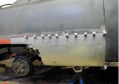

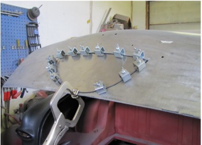

Witam
Nie wiem jak to nazwaæ znalaz³em fotki na stronie w usa i jako¶ nie mogê namierzyæ u nas . Robiê projekt gdzie klamerki ze zdjêcia bardzo by mi siê przyda³y mo¿e gdzie¶ siê z tym spotkali¶cie.
z góry dziêkuje za pomoc .

Kiedy¶ to gdzie¶ widzia³em. Chyba mo¿esz takie klamerki sam wykonaæ. To co¶ w kszta³cie litery T nie?
Z ty³u dociska blachê i skrêcasz.
Podobnie dzia³a jak system monta¿ do p³ytek ¶ciennych tylko, ¿e tam masz plastiki i kliny.

To ju¿ nie USA :)
http://www.ebay.de/itm/Ka...=item1e8b5fc5c8

By³o ja sam zak³ada³em podobny temat.
Ludzie szukarka jest fajna :D
http://lakierowanko.info/viewtopic.php?t=7816
Nazywa siê dok³adnie: Butt welding clamp
Dostêpne spokojnie w PL ;)

http://www.youtube.com/watch?v=r8CkvW5nndE diy sie znalaz³o :fiu:

W razie braku mo¿na siê magnesami podratowaæ. :)

Ale gdyby ktos jeszcze szuka³
http://allegro.pl/zaciski...4314794170.html
