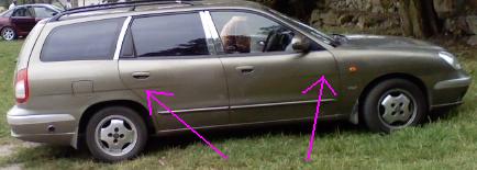

Drodzy koledzy, wiem, ¿e to jest forum lakiernicze, a nie blacharskie; mam jednak drobny problem z przygotowaniem powierzchni, a konkretnie - ukszta³towaniem. Jak sobie radzicie z wklês³ymi rantami. Czy istnieje jaki¶ z³oty ¶rodek na naprawienie ³amanej powierzchni tak, aby po na³o¿eniu i wyg³adzeniu szpachli w takim miejscu zag³êbienie nie by³o wyokr±glone? Czym to robiæ? Stosujê szlifierkê oscylacyjn±, a nastêpnie - mozolne wyrównywanie drobnych defektów; rêcznie. Czy fachowcy najczê¶ciej stosuj± w takich wypadkach naprawê metod± "wymiana elementu"? :smile:

Próbowa³e¶ mo¿e papier "³amaæ", tak ¿eby mieæ ostr± krawêd¼ :?: Albo na rant hebla, kostki itp daæ :?: W niektórych sytuacjach niezast±pione :)

blad. staraj sie od poczatku uzywac klocka. \szlifierka ma to do siebie ze jest miekka i wlasnie robi wglebienia. pokaz fotke tego element, a ja napisze jak bym to robil.

Próbowa³em, niestety z miernym skutkiem, bo to jest takie trochê dzia³anie na krótk± metê. Zastanawiam siê nad u¿yciem... grotu pilnika! Niezdzieralny kant narzêdzia pozwoli³by, wg mnie, wierniej odtworzyæ fabryczne przet³oczenie, a ponadto da³oby siê je precyzyjniej wyznaczyæ.

pilnik jaknajbardziej czesto uzywam :)
pokaz fotke bo ja nie bardzo kojarze co ty tam szlifujesz

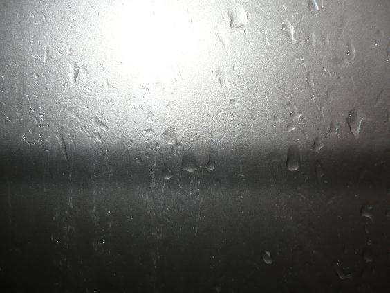

Wczoraj byli¶my jako¶ równocze¶nie i nie zauwa¿y³em, ¿e odpisa³e¶ :)
Szczegó³owsze zdjêcie jest trochê ochlapane, bo w³a¶nie pada deszcz.
Plik ¶ci±gniêto 4265 raz(y) 15 KB
Plik ¶ci±gniêto 3862 raz(y) 31.66 KB

Papier na klocku, pilniku, rurce itp. wszystko dozwolone byle by uzyskaæ w³a¶ciwy kszta³t. Do tego dobrze jest stosowaæ puder kontrolny, który u³atwia rozpoznawanie krawêdzi (kszta³tu).

spokojnie klockiem to zrobisz. troche wprawy i dasz rade. myslalem ze to jakis trudniejszy ksztalt
