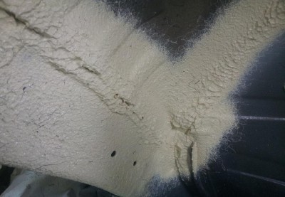

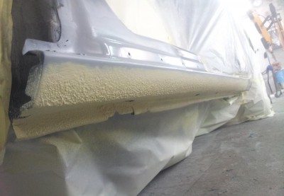

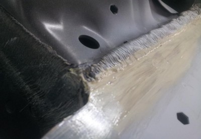

SIKA 6050 to baranek i nie jest specjalnie elastyczny.
529 to masa natryskowa i tak wygl±da,ró¿nica jest taka,¿e baranek po wyschniêciu robi siê twardy a masa zachowuje swoj± elastyczno¶æ nawet przy na³o¿eniu powy¿ej 1cm.
Plik ¶ci±gniêto 974 raz(y) 194.19 KB
Plik ¶ci±gniêto 1220 raz(y) 138.61 KB
Plik ¶ci±gniêto 313 raz(y) 133.03 KB
