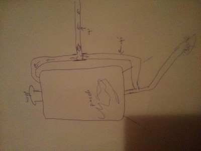

Koledzy a mam tak± piaskareczke tylko nigdy jej nie próbowa³em , zdjêcie poni¿ej ( tzn.schemat jak ma pracowaæ ). Bêdzie to ?

link
Jak zrobiæ taki "pistolet do piaskowania" na allegro nie mogê znale¼æ. Jakby kto¶ mi mog³ pokazaæ linki z allegro co mia³bym kupiæ. Zawór kulowy 3/4" mam. Dziêki
Dyszê do tego z tego wêglika. Nie mam pojêcia jak to zmontowaæ.

dok³adniej chodzi mi o to jak t± dysze umie¶ciæ ( usztywniæ ) ¿eby mnie wypad³a po ci¶nieniem bo nie widzê ¿eby by³a ona jako¶ zabezpieczona.

Zrób nakrêtkê na ni±, bêdziesz j± odkrêca³ i wymienia³ dysze.

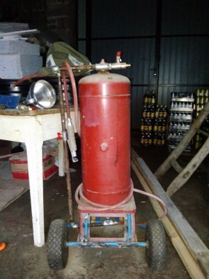

No i zrobiona piaskareczka. Nawet jako¶ to idzie. Jeszcze tylko j± wypiaskowaæ i wymalowaæ pistoletem za 35z³ który ma prawie rok i jest uj***ny :D

Nie no hujowo to nie. Drze do bia³ego, tylko albo mi sie wydaje albo wolno. Dysza 3.5mm, kompresor na szczescie za nia w sam raz nadgania. 6 bar, ale nastepnym razem bede przy 7 robi³. Ca³± felge od przodu by mi zesz³o ze 3 minuty

tak pracuje ta piaskarka

Na dole masz zawór kulowy?

tak, tylko ten wytrzymalszy :D

w±¿ mi rozje**³o blisko w³a¶nie zaworu dwa razy bo on tam robi 90stopni. A tak to jak oceniacie to piaskowanie ?> Piasek by³ po 2 u¿yciach ju¿ :D ^^

piaskowanie raczej pad³bym jakbym dosta³ przyczepê do piaskowania albo usun±æ grub± rdzê masakra
ale ogolnie co¶ ¶redniego czy felgi ramy to super ci±gnie
widaæ dysza ma³a
co do ch³odzenia ona ma jak wiêkszo¶æ spalinowek wysok± temperature bo jest zamkniêta ¶ruba i silnik w jednej komorze i zwykle ch³odzone powietrzem
olejowa by siê nie grza³a
polecam w³±czyæ jak±¶ dmuchawê porz±dn± np taka duchawa do siana lub zbo¿a nakierowAÆ na silnik i u mnie problem znik³ w upalne dni
pracowa³a 10 12 godzin z przerwami na zatankowanie piaskarki
piasek zabije Ciê od 2004 roku jest zakaz
wydziela siê krzemionka to z tego robi siê szyby
podobno silnie rakotwórcze ale nie wiem do konca
robi³êm korundem ¿u¿lem poimedziowym nie ma tego problemu ale dro¿szy jest lecz zbiera konkretnie i strasznie brudno ciemno br±zowy jest
