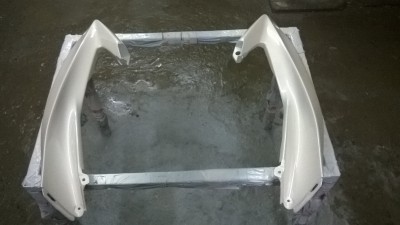

Wys³any: 2014-04-18, 13:39   Czy to przez rozpuszczalnik ?
0
UP DOWN
Posty: 22

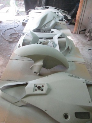

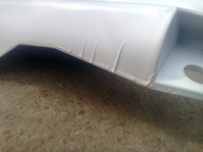

Witam , maluje ju¿ 3 raz te elementy i za ka¿dym razem wychodzi to samo ? przez co to mo¿e byæ?
Plik ¶ci±gniêto 63 raz(y) 291.63 KB
Plik ¶ci±gniêto 66 raz(y) 351.55 KB

jest to plastik , na który poszed³ podk³ad akrylowy szlif p800 p1000 , przemywam benzyn± , szmateczka antystatyczna . przypylam baz± po 15 minutach pe³na warstwa i siê gryzie , element nie by³ w ogóle szpachlowany

branko20 napisa³/a:
jest to plastik
Po prostu brak przyczepno¶ci.
Rozcieñczalnik z bazy przechodzi przez podk³ad i oddzia³ywuje na plastik w taki sposób ¿e podk³ad traci przyczepno¶æ mimo matowania plastiku.
Ja ratujê siê podk³adem wodnym aplikowanym przed baz±.

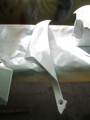

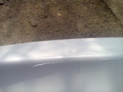

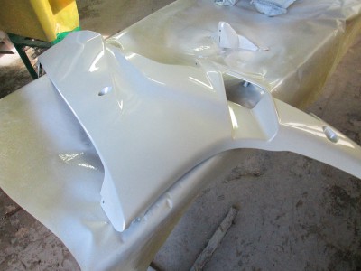

polakierowa³em ca³y motor t± metod± co robiê i nic siê nie dzia³o . wiêc ju¿ nie mam pojêcia co to siê dzieje . dodam ze kupi³em bazê na allegro z rozpuszczalnikiem którego mi brak³o i dokupi³em z hayhi rozcieñczalnik do baz

branko20 napisa³/a:
To normalne.
Teraz juz wiesz co siê dzieje i jak temu zaradziæ.
PS.
Epoksyd te¿ pomaga, ale nie daje gwarancji ¿e na obrze¿ach sie nie podniesie.
Mi sie niestety podnosi³.
Podklad wodny zalatwia wszystkie problemy.
Np podk³ad wodny z APP.
Wejd¼ na ich stronê i poszukaj przedstawiciela regionalnego... przywiezie Ci go do domu...
_________________
branko20
Wys³any: 2014-04-18, 14:38
0
UP DOWN
Posty: 22
czyli podsumowuj±c jak to zrobiæ ? zeszlifowaæ po³o¿yæ podk³ad do plastiku na to akrylowy? i na przeslifowany akrylowy wodny?

branko20 napisa³/a:
Jak widzisz on tutaj nie dzia³a.
Ja proponuje konkretniej to przematowac, np 240 na sucho na g±bce i wtedy pzp i ca³a reszta jw.

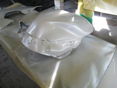

branko20
Wys³any: 2014-04-26, 08:11
0
UP DOWN
Posty: 22
zrobione tak jak pisali¶cie i dalej to samo nie mam ju¿ si³y do tego

w koncu
Plik ¶ci±gniêto 49 raz(y) 1.44 MB
