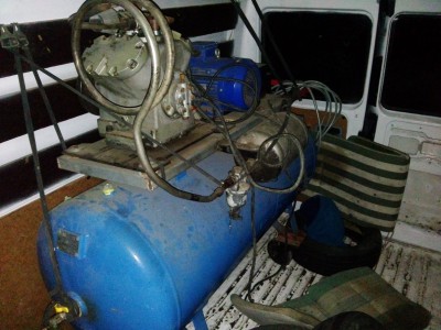

Mamy nowy nabytek. Kwota wydana to 2300z³ . Kompresor chodzi cicho, tylko panowie wydaje mi siê ¿e jest za ma³y filtr bo bije tylko 600l/min. Mo¿e to byæ przyczyna?

http://pokazywarka.pl/gzqzhy/#zdjecie10640550 tutaj jest lepsze zdjêciu ze sprê¿ark±. Wydajno¶æ wydaje mi siê ma³a jak na taki baniak i cztery t³oki.

powiedz mi co za silnik tam siedzi ile kw, spróbuj ¶ci±gn±æ filtr powietrza mo¿e ju¿ zarypany
dobra doczyta³em 5.5 kw, sprawd¼ ten filtr
sharan9
Wys³any: 2014-04-17, 22:21
0
UP DOWN
Posty: 76
kupi³em filtr od malucha za 6z³ i mo¿e co¶ bêdzie lepiej. Bo tak jak przy³o¿ê rekê do filtra to nie wci±ga bardzo. Tyle samo nabija na obrotach lewych i prawych.

Pisa³em wcze¶niej, ¿e jak na moje oko i silnik to bêdzie mia³a co¶ ko³o 600-700l/min.
Nie mog³e¶ u niego sprawdziæ od 0 w ile nabija tylko od 2 bar?

Posty: 194
Sk±d: Wroc³aw
kurde mo¿e gdzie¶ siê olej przela³ w czasie transportu na zaworki czy co¶ i teraz kiepsko dzia³aj±, ale przy zdrowej sprê¿arce nie powinno siê tak staæ, tylko jak ju¿ pier¶cienie wyjechane
