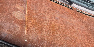

Witam, kupi³em auto które kto¶ wcze¶niej rozebra³, w ca³osni wypiaskowa³ a na koniec wstawi³ bez farby pod wiate na rok czasu.
Co mogê z tym zrobiæ by usun±æ rdzê? Zastanawia³em siê nad ponownym piaskowaniem ale nie wiem czy to dobry pomys³ bo trochê szkoda mi blachy. Wiadomo ka¿de piaskowanie troche ¶ciera blachê i staje siê cieñsza. Mo¿e szkie³kowanie, ale to strasznie pracoch³onne. Nie mam pomys³u, co robiæ?

a mo¿e szlifowanie jak najdok³adniejsze i na to fertan i epoxyd?

To ju¿ lepiej wypiaskowaæ drobnym piaskiem :/

Panowie co do usuwania rdzy polecam
ODRDZEWIACZ z casto firmy DRAGON !:) pare pln
Jak sie dorwie do rdzy to szarpie jak reksio szynke. Ostatnio 3 mm warstwa rdzy odlecia³a mi ze sruby po nocy wczesniej na³ozonym preparatem :)

davinchi napisa³/a:
Kolego to zdjêcie da³e¶ jako przyk³ad ? czy to mo¿e jest ten samochód ....
Na zdjêciu widzê tylko maskê zrobion± na tzw. rdzawkê .... reszta auta jest w lakierze

davinchi napisa³/a:
Odt³u¶ciæ zmywaczem i polakierowaæ :tak:

To taki tuning jest :rozga: , wymieñ t± maskê. Mo¿e nawet znajdziesz w kolorze. Oddzewiacze i inne wynalazki na taki obszar- nie ryzykowa³bym potem nak³adania lakieru na to.

Auto jest ca³e po piaskowaniu tak jak ju¿ wcze¶niej pisa³em. Nadal nie wiem co z nim zrobiæ

Oddaj na piaskowanie ponownie albo sodowanie.
A jak chcesz zrobic na pa³e to wa³ek i hammeride :D albo brunox hehehe

Ta hameride :) Kumpel tym p³ot po piaskowaniu pomalowa³ i farba po roku ju¿ odpada³a

to tylko piaskowanie albo bêdzie lipa
aha element po piaskowaniu (tak mnie uczyli w PESA Bydgoszcz na wagonach) ma byæ pomalowany do 18 godzin po piasku czy ¶rucie w wilgotno¶ci od 60%
wiêc czasu niewiele i tego siê trzymaj
element piaskowany nie moze mieæ kontaktu z wod± wilgoci± bo rdzewieje w godzinê dwie

czytaj ca³o¶æ, kupi³em tak auto. Wyra¼nie widaæ, ¿e by³o piaskowane. Go¶æ wypiaskowa³ wszystko nawet wiêkszo¶æ ¶rodka auta.
Czym to wypiaskowaæ bo mam za³atwiony zestaw do piaskowania tylko jakie ¶cierniwo u¿ywaæ by pozbyæ siê rdzy a nie naruszyæ zabardzo blachy? Go¶ciu który mi po¿ycza piaskarkê u¿ywa szlaki pomiedziowej. Czy to siê nadaje czy lepiej mielone szk³o lub drobny ¿wirek?

Przeczyta³em dok³adnie :spoko: Celowo Tobie tak napisa³em bo pytasz o "mas³o ma¶lane"..
Przedmiot zosta³ wypiaskowany i pytasz czym to usun±æ (rdzê)a odpowiedz jest w tytule tematu,bo....?hmm,pewno by³ kiedy¶ zardzewia³y...Chyba,¿e by³ stary lakier i komu¶ sie tak zachcia³o.Z fragmentu zdjêcia widaæ ,ze raczej jakie¶ starsze autko,mo¿e nawet zabytek,mo¿e nawet 125p :x: .
Ja u¿ywam korund 1mm do czyszczenia blachy samochodowej,nie zbiera blachy ale te¿ sza³u nie robi wiêc trzeba sie troche namachaæ.Zale¿y g³ównie od piaskarki jak± posiadasz,dysza,kompresor-wydajno¶æ itd.
