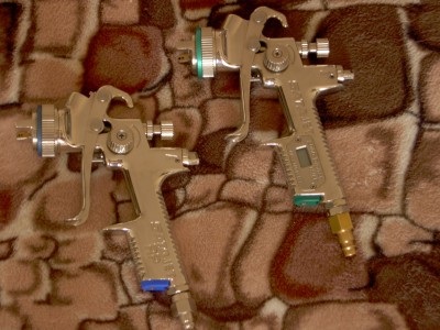

Dok³adnie to kolego Sata jet RP
model pistoletu produkowany pomiêdzy 2000-2007r.
korpus jest ten sam co w Sata jet 2000 HVLP
ró¿nice s± w napisach na korpusie i wewnêtrznych rozmiarach kana³ów powietrza
³ysy73 napisa³/a:
RP 1,3 bêdzie mia³ wiêksz± lufê ni¿ 1,3 HVLP
Pud³o kolego ³ysy73 .....
jest odwrotnie ...... i to zarówno ¶rednica wewnêtrzna jak i zewnêtrzna ...
