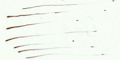

Witam, mam dosc spory problem z Infinity CR+. Otó¿ podczas malowania cienkich linii farba po chwili przestaje leciec (mimo, ¿e spust trzymam w tej samej pozycji) a gdy wracam spustem do pozycji zerowej to rzuca kropke na koniec 'linii'. Natomiast przy malowaniu bardzo cienkich kresek przerywa na calej dlugosci robi±c 'kropkowan± linie'.
Problem mam juz od jakiegos czasu i nie moge sobie z nim poradzic. Wymienilem ig³e, dysze, glowice, uszczelke na g³owicy i... efekt jest ten sam :sciana: Czyszczenie generalne robilem tez kilka razy i nic. Nie mam ju¿ pomys³ów co moze byc przyczyn±, pomó¿cie proszê :help:
Wygl±da to tak:

mo¿liwe ze farba szybko zasycha na czubku iglicy i tak siê dzieje , albo , jest nie odpowiednio rozcieñczona, lub ci¶nienie jest nieodpowiednie....
a wcze¶niej nie by³o takiego problemu wszystko sz³o idealnie? bior± pod uwagê , rozcieñczenie i ci¶nienie?

no w³a¶nie sêk w tym, ¿e wczesniej wszystko bylo jak nale¿y. Cisnieniem juz sie bawilem i przy wiekszym po prostu efekt jest bardziej widoczny. farba musia³a by byc za gêsta ¿eby tak sie dzia³o (moim zdaniem) a tej bli¿ej do zbyt rzadkiej ni¿ odwrotnie. Tak to wygl±da jakby farba zasycha³a na czubku iglicy ale po 5 sekundach malowania?? Maluje wicked'ami detail albo zwyklymi, rozcienczam z sam± wod±.

jak wodnymi malujesz to spróbuj rozcieñczaæ reducerem przeznaczonym do tych farb, ja z wodnymi createxami tez mia³em podobne problemy i mo¿na powiedzieæ, ¿e same problemy. Spróbuj zwyk³ymi bazami samochodowymi i my¶lê, ¿e problem minie jak w moim przypadku:)

próbowa³em dedykowanym reducerem rozcieñczac ale problem pozosta³. Mam wra¿enie, ¿e jak maluje wickedami to mniej sie to daje we znaki ni¿ jak w przypadku wicked detail co mnie troche dziwi bo przecie¿ WD maj± drobniejszy pigment.. :shock: Co do baz samochodowych to nie specjalnie u¶miecha mi sie do nich wracac bo wodnymi maluje sobie wygodnie w pokoju a baz± ju¿ kapa ;)
Mam ten aero jeszcze na gwarancji i zastanawiam sie czy by go nie odes³ac, za pewne jak to zrobie to maleñstwo wróci do mnie za jakie¶ pó³ roku bo pewnie do niemca ode¶l± i dlatego mi siê ta opcja nie zbyt podoba :blee:

Wyczy¶æ dok³adnie aero z naciskiem na komorê cyngla (zawór powietrza) i dekielek (dro¿no¶æ otworu) i zobacz czy bêdzie to samo
