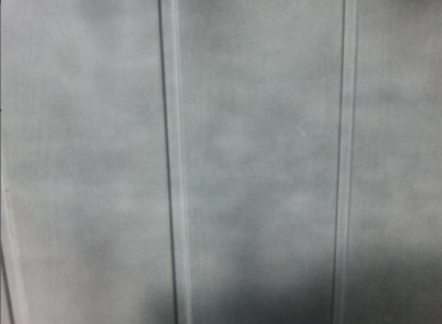

Witam wszystkich. Tak wiêc zakupi³em sobie pistolet renomowanej firmy czyli jednej z trzech wiod±cych na rynku (nie powiem jakiej aby wypowiedzi nie by³y tendencyjne). Jest to pistolet pracuj±cy na 2 barach ale nie hvlp. Po pierwszym u¿yciu zauwa¿y³em ju¿ co¶ dziwnego przy aplikacji jasnego metaliku a dok³adniej miot³a nie jest równomierna tylko jakby chmurkuje. Trochê siê namêczy³em ale jako¶ to wysz³o, ale dzi¶ znowu go u¿y³êm do czarnego metalika i w koñcu zacz±³em zastanawiaæ siê czy co¶ jest nie tak? Miot³a na max, towar na max, pod pistoletem 2 bary i natrysk nie jest równomierny jak by churkowy. Zacz±³em kombinowaæ z ci¶nieniem, ilo¶ci± cieczy, szeroko¶ci± strumienia ale ca³y czas nie by³o tak jak powinno. Zdesperowany wzi±³em wiêc swój stary pistolet wla³êm do niego t± sam± bazê miot³a na max materia³ na max i wygl±da to ca³kiem inaczej. Natrysk pomimo tego ¿e szybciej lub wolniej przesuwam rêkê jest naniesiony równomiernie jedyna ró¿nica jest w kryciu ale natrysk jest równomiernie roz³o¿ony na szeroko¶æ miot³y. Mam nadziejê ¿e uda³o mi siê jako¶ wyt³umaczyæ co mnie gryzie. Zamieszczam foto, przepraszam ¿e na tak nie profesjonalnym pod³o¿u ale tak wysz³o;] w ka¿dym razie na tym pod³o¿u pistolet za 300z³ zachowywa³ siê ca³kowicie inaczej.

| pajton napisa³/a: | | Zamieszczam foto, |
Nic nie widaæ na tym "foto" ..... tylko jakby jakim¶ sprajem kto¶ popryska³ |

za namow± kilku osób - devilbiss gti pro lite 1.3 te10. Nowy, Zdaje sobie sprawê ¿e natrysk nie jest profesjonalny ale zrobiony tak by wyt³umaczyc o co chodzi. A swoj± drog± faktycznie wygl±da to jak spray... Wydaje mi siê ¿e natrysk powinien byæ równomierny prawda czy siê mylê a ten poprostu rzuca chmurkami i to tak ¿e przy trzech warstwach bazy jakiego kolwiek koloru ciê¿ko to zgubiæ.. kombinowa³em z ci¶nieniem materia³em, natryskiem, miot³±, itp ale ca³y czas nie jest jak powinno. A wezmê do rêki pistolet za "5" z³ który nie robi takiego efektu i kolejny za znowu parê z³otych który równie¿ ten materia³ nak³ada mniej wiêcej ale napewno nie tak jak ten devil i to bez ¿adnego kombinowania i krêcenia... Chcê siê poprostu poradziæ czy to ma tak wygl±daæ czy tu jest ewidentnie co¶ nie tak bo po³o¿yæ nim lakier metalizowany to ja poprostu dziêkujê, a oczekiwa³em czego¶ innego od pistoletu za takie pieni±dze...
