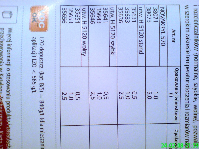

Bisuside14
Wys³any: 2008-02-24, 17:23
0
UP DOWN
Pomóg³: 9 razy
Posty: 348
Ale tych postów troche jest... Musze sie przyznaæ, ¿e te slow, normal i fast to my¶la³em o utwardzaczu :mrgreen: , ale na szczê¶cie nie waln±³em gapy :wink: .

rbfm napisa³/a:
Cytat:
a to sk±d wzi±³e¶???
napewno nie z dupy, tak jak wiekszosc twoich odpowiedzi.
z katalogu novol.
to teraz zaj¿yj do za³±cznika
Pobierz Plik ¶ci±gniêto 696 raz(y) 193.83 KB
