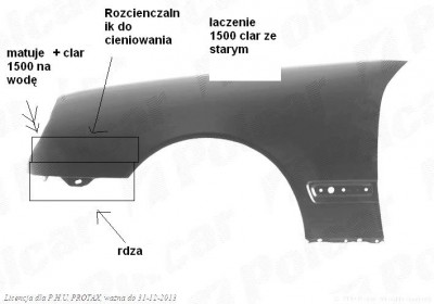

Zrobi³em rysunek pogl±dlowy bowiem jutro bede ju¿ dzialac i proszê o poprawienie
mnie czy dobrze my¶lê.

Okey zrobione wysz³o naprawdê dobrze dziêkuje za pomoc.
A z ciekawo¶ci Panowie je¶li bym chcia³ lakierowaæ nowo zakupiony b³otnik zamiennik to czysto teoretycznie :
- jadê 240 papierem na sucho nowy b³otnik, na to podk³ad akrylowy, 800 papier na wodê, nastêpnie jako ¿e to jest sreberko chce ¶cieniowaæ drzwi, drzwi do 1/3 jadê papierem 800 na wodê resztê 1500 na wodê, odt³uszczam,¶ciereczka antystatyczna i:
najpierw lakieruje b³otnik i ostatni± warstwê baz± zapylam drzwi do 1/3 pistolet trzymaj±c dalej od drzwi kieruj±c go na ukos w dó³? a a nastêpnie bezbarwny na ca³o¶æ czyli b³otnik i drzwi?
