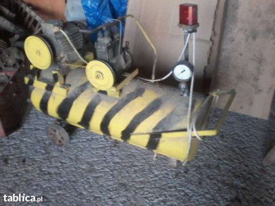

Witam wszystkich jestem nowy na tym forum mam zamiar amatorsko zaj±æ siê lakierowaniem jakie¶ drobne zaprawki pó¼niej jakie¶ malowanie elementów ale najpierw zakupi³em sprê¿arkê tylko nie wiem dok³adnie z czego sprzedawca wspomina o jelczu ale sam nie by³ pewien mo¿e wy wiecie a wiec czy jest to ch³odzone powietrzem czy muszê robiæ smarowanie jakie pistolety polecacie do tej sprê¿arki wszystkie sugestie co dodaæ jakie¶ zaworki itp mi³o widziane pozdrawiam szymon_zdr

yyy... ciêzko co¶ stwierdziæ co to to jest:) nie wiadomo jak± ma wydajno¶c to ilu barów ten zbiornik sie nie rozpadnie itd:) ale niech siê m±drzejsi ode mnie wypowiedza:P

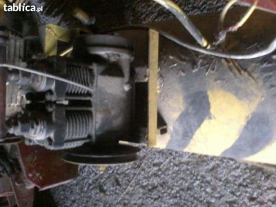

z tego co widzê i wyczyta³em jest to prawdopodobnie sprê¿arka od jelcza zbiornik 100l ustawiony jest na 6atm dzi¶ zamontowa³em nowy silnik 3kw na si³ê zosta³o za³o¿yæ zawór szybko-z³±czkê tylko co mnie nie pokoi brak jest chyba w niej smarowania wydaje mi siê ¿e powinno co¶ byæ lecz sam ju¿ nie wiem mam nadzieje ¿e kto¶ pomo¿e :help:

nie ma tam ¿adnego koreczka do wlania oleju? musi co¶ byæ je¶li powinno byæ smarowane

sprê¿arka jest ze skody rto 706

Ta butla wygl±da trochê niepewnie choæ mo¿e zdjêcia myl±ce, gruba blacha?

To mnie kolego trochê zmartwi³e¶ ¿e ze skody mo¿esz co¶ wiêcej powiedzieæ na jej temat ?
Zbiornik jest masywny to bodaj¿e jaki¶ stary bojler brakuje tylko zaworku na koñcu z butli pod przewód jest wyj¶cie na 1/2 cala poradzi kto¶ jak to ma wygl±daæ jaki¶ link ?

SKoda RTO 706 to chyba by³ protoplasta naszego Ogórka? ;)
Chodzi Ci o co¶ takiego?
http://allegro.pl/szybkoz...4030264619.html

sprê¿arka ma ¶rednice t³oka 60mm i skok 40 wydajno¶æ oblicz sam znajomy u¿ywa tego kompresora do pneumata nawet daje rade tylko zrobi³ odpowietrzenie skrzyni korbowej obroty jakie ma to 1400obr/min

S±dze, ¿e ma kó³ka to mo¿na to na z³om zaci±gn±æ.
Do aerografu siê nadaje !!!
Silnik 5 KW ?!
Chiñski ch³am jest 10 x sprawniejszy i tañszy i na 230V

936 napisa³/a:
Wszystko w temacie ..... :spoko: ;)
