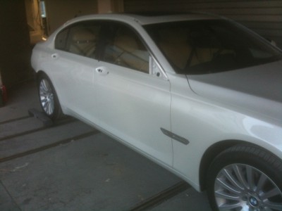

nie ma perly jednowarstwowej czy dwuwarstwowej ,bo perle dodajesz do bazy metalicznej jezeli w sklad receptury taka wystepuje,tobie chodzi pewnie o 3 warstwowe lakierowanie,jak wczesniej kolega u gory to wyjasnil,baze biala kladziesz po to zeby pokryc podklad itd ,ze wzgladu na to iz druga tzw,zawisina nie jest w stanie porkryc miejsc naprawianych gdyz jest za rzadka ,wazne jest aby lakierowac z odpowiednia iloscia warstw ,albo wyjdzie roznica w odcieniu>>
Plik ¶ci±gniêto 331 raz(y) 970.93 KB
