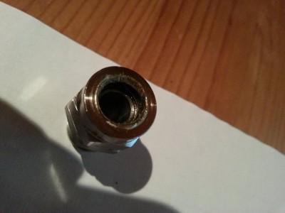

Witam!!!
Posiadam pistolet sata 3000B RP mój problem polega na tym ¿e przy³±cze sprê¿onego powietrza zosta³o uszkodzone mianowicie zosta³ w gwint z szybkoz³±czki...
Czy kto¶ mo¿e mi powiedzieæ gdzie dostanê co¶ takiego dodam ju¿ ¿e przepatrzy³em ju¿ wszystkie mo¿liwe strony na SATA pod 3000 B RP s± tylko na specjalne zamówienie co pewnie wi±¿e siê z kosztami... Czy mo¿na to gdzie¶ kupiæ czy muszê szukaæ tokarza który mi dosztukuje takie cudo?
W za³±czniku zdjêcie
Pytanie nr 2 czy zbiornik do tego pistoletu kupywaæ oryginalny koszt 200z³ czy wystarczy zamiennik koszt 98z³
Pozdrawiam
Eeeee nie przesadzasz .... ;)
"Od rêki" kupujesz to w serwisie Sata :tak:
Zwyk³y nypel oko³o 9 euro a obrotowy 24 euro (tylko ten dzielimy na przeznaczony do Digitala lub do normalnego pistoletu)
