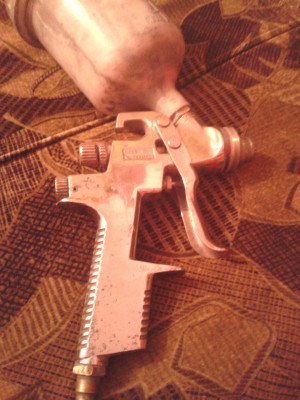

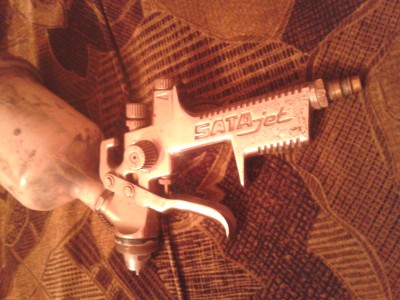

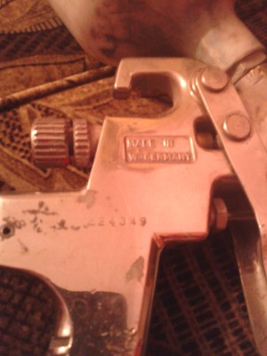

gieniu
Wys³any: 2014-03-03, 21:28   Sata jet tylko jaka????
0
UP DOWN
Posty: 11
Witam dorwa³em pistolet sata jet tylko nie wiem dok³adnie jaki to dok³adnie model. Dysza jest tylko nie ma "rozpylacza" je¶li tak to siê nazywa. Mo¿e kto¶ mia³ takiego guna i wie co to jest. z góry dziêki za pomoc

gieniu napisa³/a:
To jest model pistoletu Sata jet B czyli tzw. "przemys³ówka".
Produkowany by³ jeszcze do koñca 2010r. natomiast jego premiera mia³a miejsce na pocz±tku lat 80-tych.
Po oznaczeniach na korpusie jak i wybitym numerze seryjnym wygl±da mi na egzemplarz z koñca lat 80-tych .... :tak:
Czê¶ci zamienne bez problemu do otrzymania w serwisie Sata :tak:
gieniu napisa³/a:
Czyli tzw. "g³owicy powietrza" co nie zmienia faktu ¿e nale¿y wymieniæ ca³y kompletny
zestaw naprawczy w sk³ad którego wchodzi (iglica ,dysza materia³owa i g³owica powietrza)
Najbardziej popularny do niego zestaw jest z dysz± 1.4 E która to ma zastosowanie do lakierów nawierzchniowych.
Jego zapotrzebowanie na powietrze to oko³o 350 lit/min. jest to pistolet wysokoci¶nieniowy HP
którego optymalne ci¶nienie na jakim pracuje to 3.5-4.0 atm.
A ma³e sprostowanie ;)
Sata jet B produkowano nie do koñca 2010r a do koñca 2012r :tak:
