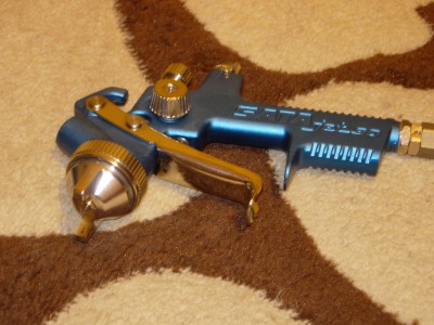

Kupi³em w dobrej cenie sate jet90. Ogólnie stan jest dobry nigdzie nie syczy strumieñ równy ale.... Ta miotla jest strasznie ma³a 23cm na max rozkrêconym. Co mo¿e byæ tego powodem??? Ci¶nienie 3.5atm materia³ mam na max.

Jak mo¿esz to zrób dok³adne zdjêcia pistoletu ,
g³ównie jego zestawu :tak:

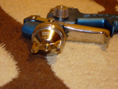

Mam narazie tylko zdjêcia co przes³a³ mi sprzedaj±cy jutro zrobiê aktualne.
Na tych foto wygl±da marnie ale na "¯ywo" po wyczyszczeniu nie jest ¼le.
http://scr.hu/0bts/vbtcq
http://scr.hu/0bts/hd04p
http://scr.hu/0bts/7qts6
W tamtym temacie jest mowa o pier¶cieniu uszczelniaj±cym którego nie dam rady odkrêciæ bez specjalnego klucza. Czy tam le¿y wina czy raczej zestaw nowej dyszy pomo¿e???

Kolego co mogê napisaæ po obejrzeniu tych zdjêæ ....
Pistolet mia³ oryginalnie zestaw z dysz± jet 90 S (wiem to po numerze seryjnym Sata)
a tutaj kto¶ ju¿ zamontowa³ starszy zestaw tzw. jet 90 który wg. mnie jest na 100% do wymiany :tak:
masz rozkalibrowane otwory powietrza w g³owicy ... szczególnie ten gdzie wychodzi dysza materia³owa ... :tak:

no i co z tego .... zestaw masz szrot :tak: to jest moje zdanie
zmienisz zestaw na nowy i zobaczysz wtedy co to jest jeszcze teraz ... Sata jet 90 ;) :spoko:
tylko szukaj zestawu z g³owic± BS czyli jak do bezbarwnego to 1.4 BS
