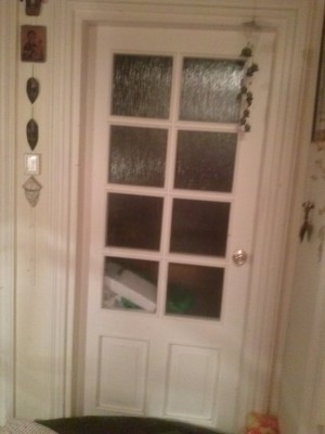

Wysłany: 2014-02-28, 00:15   lakierowanie lakierem samochodowym starych drzwi
0
UP DOWN
Posty: 2
:help: mam stare piekne. Drewniane przedwojenne drzwi,ktore byly juz pomalowane lakierem samochodowym w 1984roku.nie wiadomo jakim lakierem.jest to trudne do ustalenia.drzwi mata taka morke,sa aksamitne i albo mat lub polmat bo sie nie swieca chyba,ze swieci slonce to maja lekki blask.wtedy podobno byly takie lakiery do maluchow i polonezow.pls help.naprawde nie wiem czym je odnowic.lakiery,farby do drewna odpadaja.nie daja tego efektu.dziekuje.tel.609563954.majeczka

jeœli nie ma pêkniêÌ i ubytków w lakierze, to zmatuj ca³¹ powierzchniê papierem 800( w trudno dostêpnych miejscach w³óknin¹ ), potem odt³uœciÌ po ca³oœci ,daj podk³ad akrylowy i nanoœ na to dowolny kolor na to klar i odnowione:)

Pewnie Autorenolak , w mieszalni powinni go mieĂŚ . Najlepiej poÂłoÂżyĂŚ warstwĂŞ podkÂładu epoksydowego
