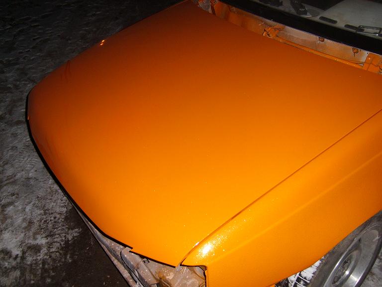

Witam, kompresorek mam malutki 25literków :( ale daje rade, nie jedn± ¿ecz nim pomalowa³em przy pistolecie z castoramy za 60z³ z dysz± 1.4 ³acznie swojego z brokatem, ale czas na co¶ lepszego. My¶le ¿e zaczne od tego sznajdera co piszesz ....

Ps. Fajny kadecik(i brokacik :wink: ) robi³e¶ dla kogo¶ czy dla siebie :?:

Ca³y samochodzik robi³em sam .. zajê³o mi to juz 2 latka... Z tym ¿e brokatu cyfrówka niechce uj±æ odpowiednio .... na s³oñcu to jest dopiero czad... i w dodatku pierwszy raz robi³em brokatem test na w³asnym samochodzie ... :)Pu¼niej zamieszcze wiecej fotosów... tym czasem spadam koñczyæ ¶rodek :)Pozdro.

Daj fotaski, bo jestem ciekawy twojego opelka. Podziw za po¶wiêcone te 2 latka kadecikowi :smile: .
