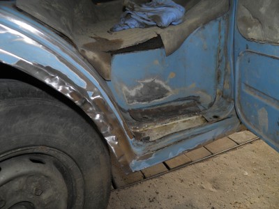

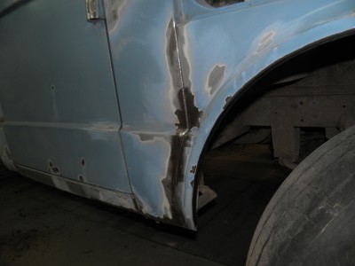

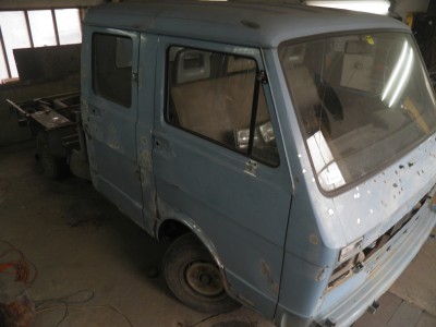

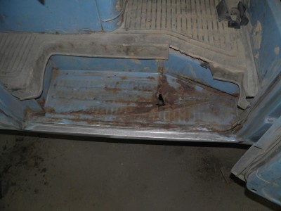

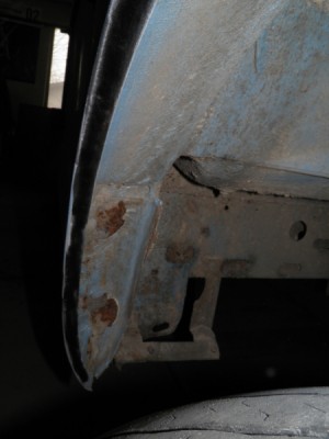

Hej, wzi±³em do remontu starego Lteka i nie wiem ile mam wzi±æ za robotê. Jest trochê spawania, trochê widaæ na zdjêciach a reszta to dziury pod peda³ami i na nadkolach. Jest sporo odprysków rdzawych, które szlifujê w³osami murzynka. Bêdê te¿ wstawia³ nowe profile na pace. Chce to wszystko poszlifowaæ po³o¿yæ miejscowo reaktywny na to akrylowy i mokro na mokro epoksydowy na ca³o¶æ. Potem bêde szpachlowa³ i znowu epoksydowy i akrylowy na to. Potem ju¿ idzie kolor. Chce to zrobiæ porz±dnie bo auto ma pos³u¿yæ jeszcze d³ugo. Mo¿e macie jakie¶ inne sugestie kto by jak zrobi³ no i ile wzi±³ kasy. Pozdr

Wkurza mnie ruda której nie widaæ na wierzchu a jak przejadê maszynk± to ju¿ kropki s± w niektórych miejscach . Fertan dobra my¶l na ³±czeniach blach. Spod masy wy³azi ruda, zrywam masê, czyszczê ile dojdê i dam tam fertan.

yellow123 napisa³/a:
Yellow123,zrób chocia¿ 1 takie auto jak opisujesz i sam oceñ ile mo¿na wzi±æ za tak± naprawê?My¶lê,¿e ma³o robi³e¶ takich blachar ale ja wiem czym to ¶mierdzi ^^ ,pewno klient zleca komu¶ "aby by³o tanio" bo to stare auto i nie oplaca sie inwestowaæ .... :D a roboty wiecej ni¿ "w normalnym" aucie :sciana:
