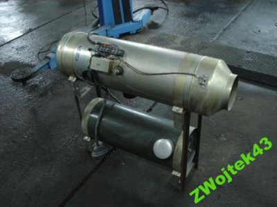

Czy jedno z tych webasto da rade ogrzac gara¿ 6x4 do malowania?
Plik ¶ci±gniêto 119 raz(y) 48.62 KB
Plik ¶ci±gniêto 189 raz(y) 88.28 KB
Plik ¶ci±gniêto 651 raz(y) 43.85 KB

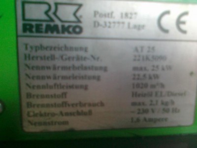

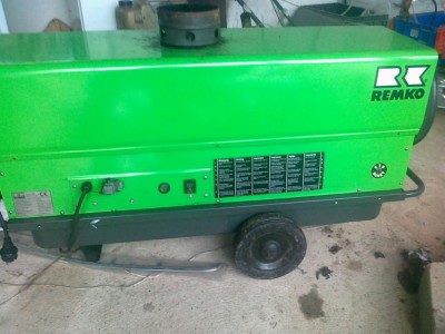

Chcesz przy tym lakierowaæ? Przecie¿ z tego bêdzie t³usty dym.
Wejd¼ w google t³umacz i sobie przet³umacz co napisali na zielonym.
Na oko zielony da radê.

zielona da rane napewno, ostatnio malowalem u kumpla w garazu, to mia³ taka ma³a nagrzewnice na gaz to bylem zaskoczony

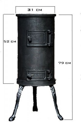

Do tego dok³adaj±c panel nadmuchowy z filtrami kabinowymi o odpowiedniej wielko¶ci (aby opory zminimalizowaæ) i mamy bardzo fajn± jednostkê grzewcz± i zarazem skuteczna wentylacjê gara¿u.
..... no i komin by siê zda³... ;P ;P ;P ;P
