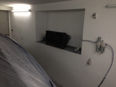

Witam, kilka dni wcze¶niej radzi³em siê Was jak pozbyæ siê mg³y lakierniczej z niewentylowanego gara¿u i niestety z³otego ¶rodka nie ma :D
wykorzysta³em 2 du¿e stare wentylatory Valeo, mia³em trochê blachy w domu wiêc zrobi³em obudowê w kszta³cie 2 sto¿ków a na koñcu pier¶cieñ fi130mm, wentylatory s± na 12V wiêc zrobi³em prosty zasilacz z transformatora i mostka gretza i ju¿ mam 13V sta³ego :)
ca³o¶æ bardzo dobrze dmucha, jutro zamierzam przekuæ siê przez ¶cianê do innego pomieszczenia i stamt±d kulturalnie rury odprowadziæ na zewn±trz (nie robiê tego bezpo¶rednio w gara¿u bo za du¿o zimna wpada³o by)
tak wiêc ca³o¶æ jest przygotowana do monta¿u, na za³±czonym zdj widaæ wnêkê która mam w pomieszczeniu gdzie malujê i mam mo¿liwo¶æ monta¿u tylko w niej tak¿e minimum na 1m wysoko¶ci lub wy¿ej, jak Wy radzicie? Jaki wp³yw ma wysoko¶æ wentylacji na ca³okszta³t w odprowadzaniu odkurzu lakierniczego. Dodam, ¿e nadmuch ciep³ego powietrza jest ze strony przeciwnej - grzejnik i nagrzewnica gazowa.
P.s. wiem ¿e wentylatory nie maj± teraz przed sob± ¿adnego filtru ale na dniach te¿ taki bêdzie! :D
wysoko¶æ?

Moje pytanie brzmi : na jakiej wysoko¶ci?
Co jest z wami ludzie, czytaæ ze zrozumieniem nie potraficie??

Witam, sprawa wentylacji nie jest prosta i tania, to prawda, dlatego poniek±d zgadzam siê z kolegami ale dzisiaj jestem po pierwszej próbie wentylacji gara¿u tego co skonstruowa³em wczoraj, no i mi³e zaskoczenie, nie jest "instant" wydmuch z pomieszczenia ale jest nieporównywalnie lepiej! Na pewno mogê ju¿ malowaæ w normalnych odstêpach czasu, bo u mnie sprawa wygl±da³a tak:
da³em pierwsz± warstwê bezbarwnego, ju¿ bardzo nieprzejrzy¶cie w gara¿u i jak tu po³o¿yæ drug±? A poza tym wszystko siada na auto potem.
Teraz sprawa wygl±da tak, ¿e po oko³o 5 minutach max, z zamglonego gara¿u robi siê bardzo przejrzy¶cie, tak¿e wniosek z tego taki ¿e lepsza ka¿da wentylacja ni¿ ¿adna! :)
Ju¿ przynajmniej da siê jako¶ pracowaæ.
hamir ¶wietlówki w sumie mam 6 osram, w miarê dobrze widaæ przy nich, rozmieszczenie to po 1 w ka¿dym rogu czyli 2 na stronê + 2 na ¶rodku z przodu gara¿u, dupy nie urywa ale widaæ dobrze strukturê lakieru.
Niedawno przyjecha³em z Kanady i powoli zaczynam dochodziæ do ³adu z tym co tutaj mia³em a sporo uda³o siê ju¿ zrobiæ :spoko:
Dziêki za pomoc koledzy, proszê mi ew. podaæ przyk³ad tego co by wystarczy³o i jak to wtedy instalowaæ w gara¿u aby by³o semi-profi.

Nawiew daje ci nadci¶nienie i mo¿liwo¶æ t³oczenia powietrza przez filtr. Maj±c sam wyci±g, tworzysz podci¶nienie i nawet je¶li na tunelu wlotowym za³o¿ysz filtr to i tak bêdzie zaci±gaæ syf ka¿± mo¿liw± nieszczelno¶ci±. Kto¶ ci wejdzie do gara¿u pod czas malowania i ju¿ ju¿ masz niespodzianki. Przy nawiewie niema takiego ryzyka. No ale oczywi¶cie mowa tu o mocnych dmuchawkach a nie o wentylatorkach z auta.

Nawiew lepszy. Ja mam tak± dmuchawê do siana, pod któr± silnik 4kw sobie nie dawa³ rady. 7kw chyba tam by³o za³o¿one.
Ciekawe czy takie co¶ by da³o radê :D
Tylko w ci±gu 5 min wydmucha³oby ca³e ciep³o.
Zastanawia³em siê jeszcze nad jedn± rzecz±, skoro nagrzaæ taki nadmuch jest bardzo ciê¿ko i idzie masa kw wtedy na ogrzanie, patrz±c na olej napêdowy lub gaz.
To czy nie dobrym rozwi±zaniem by³oby za³o¿yæ na sufit panele emituj±ce podczerwieñ?
Pewnie to nie jest zgodne z zasadami bhp, nie pochwalam tego, ale czy to zda³oby egzamin?

Panowie czyli do sedna, jak montowaæ nadmuch a jak wyci±g je¶li nie mam mo¿liwo¶ci kucia pod³ogi i nie jestem w stanie narobiæ bardzo du¿ego ciep³a w gara¿u w kilka minut?
Lepiej sam nawiew czy sam wyci±g? Je¶li mam montowaæ nawiew to musi byæ wentylacja w postaci jakich¶ rur spiro którêdy wyleci to powietrze? Czy jakie¶ wiatry powstaj±ce podczas pracy wiatraków nie utrudni± mi aplikowania lakieru?
hamir
Wys³any: 2014-01-24, 11:17
0
UP DOWN
Pomóg³: 4 razy
Posty: 754
Sk±d: Astana
Gerylord napisa³/a:
albo;nawiew i wyciag,(wydajnosc went.nawiewu wyzsza niz ss±cego,zeby bylo nadcisnienie)..chyba :x:
albo;sam nawiew
sam wyciag powoduje tylko usuniecie mgly i ..tworzenie podcisnienia,ktore spowoduje wciaganie i podnoszenie smieci z ka¿dej dziury ;)
poszukaj na forum tematow w podobnym stylu,bylo o tym pisane :>
