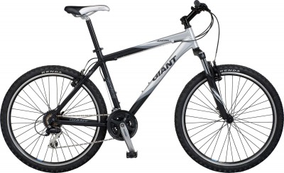

Efekt jaki chcia³bym uzyskaæ mia³by byæ zbli¿ony do tego z obrazka. Bazy jakie chcia³em u¿yæ to T4W srebrny Volkswagena i czarny RAL te¿ T4W to rozcieñczyæ tam zalecanym rozcieñczalnikiem T4W i na to klar Novol ULTRA KLARLACK 400 te¿ rozcieñczony odpowiednim dla niego rozcieñczalnikiem.
Co o tym s±dzicie ? Co¶ pomin±³em lub co¶ nie tak my¶lê ? Proszê was o wszelk± pomoc.

jak bardzo chcesz to bazê po³ó¿ aero i wszystkie wzorki ale klar , odradzam.
Lepiej kup klar w aerozolu z novola ma koñcówkê tak zrobion± ze miot³a jest jak w pistolecie i na takie ma³e elementy siê sprawdza. Nie bêdzie to wygl±da³o jak po³o¿one pistoletem ale na pewno du¿o lepiej ni¿ aero.
a co do podk³adu to te¿ tylko aerozol Cie ratuje najszybciej i najsprawniej w ten sposób to zrobisz. pozdro
