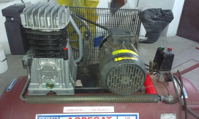

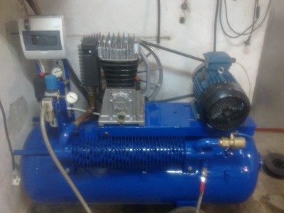

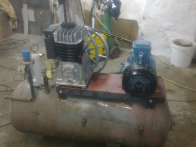

Siemka koledzy podzielê siê nowink± i daje zdjêcia ukoñczonego kompresora.
Pompa b5900 silnik 4kw 2800 obr/min budowa jak wcze¶niej pisa³em oparta na baniaku z 3jw60.
Oceniajcie krytykujcie :cool:
w trakcie budowy

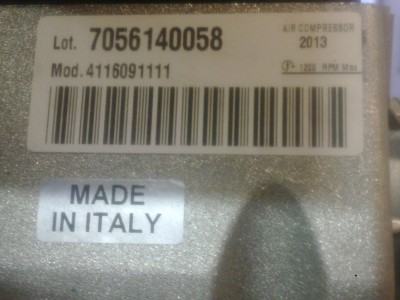

etykieta pompy

gotowy
Plik ¶ci±gniêto 739 raz(y) 418.04 KB

Mlody24 napisa³/a:
Nie ma co krytykowaæ jedynie tylko zasugerujê
aby jeszcze wykonaæ os³onê na ko³a pasowe i pasek ;)
pitervr6
Wys³any: 2014-07-17, 22:07
0
UP DOWN
Posty: 167
Sk±d: rze
zbiornik troche maly ale za to szybciej dobije
Mlody24
Wys³any: 2014-07-18, 09:33
0
UP DOWN
Pomóg³: 1 raz
Posty: 45
Os³ona na paski i ko³a pasowe ju¿ zrobiona i to taka która jeszcze lepiej ch³odzi pompê, a dadatkowo przerobiony jest filtr powietrza. :)
Zbiornik w sam raz, jak ostatnio malowa³em forda tranzita to przy malowaniu ci±g³ym ca³ego boku w³aczy³ siê raz mo¿e dwa i to dos³ownie na chwilê.
Czas w jakim nabija butlê od 5,5 do 8,5 atm wynosi 40s bez poboru powietrza z instalacji.
Trochê bêdê musia³ posiedzieæ i doregulowaæ prezostat miêdzy 6,5 do 8,5.
W przysz³o¶ci my¶lê o do³o¿eniu mu drugiego takiego zbiornika, alê my¶lê ¿e to co jest w zupe³no¶ci wystarczy (czê¶ciej siê w³±cza ale na krutko).
Trzeba wzi±æ pod uwagê ¿e np mamy pompê o wydajno¶ci 550l/min pobór powietrza przez pistolet 300l/min wiêc gdy ci¶nienie spadnie to kompresor ma 250l/min aby uzupe³nic ilo¶c powietrza w zbiorniku. Wniosek poco du¿y zbiornik je¶li nie mamy odpowiedniej pompy.
Przy ASP 3jw60 to chodzi³a ona ca³y ca³y czas podczas malowania (plu³a olejem wod±, a o temperaturze nie wspomnê.)
