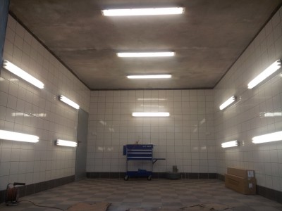

Posty: 21
stanowisko do polerki juz prawie gotowe
Plik ¶ci±gniêto 2102 raz(y) 1.37 MB

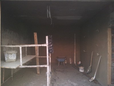

Posty: 21
start przebudowy
Plik ¶ci±gniêto 402 raz(y) 1.38 MB

uda³o Ci siê uzyskaæ pozwolenie bez kabiny/komory? Czy troche na "skróty"?
_________________
spawanie gumowymi elektrodami plastikowego amelinium w os³onie podtlenku lpg
jackcl55
Wys³any: 2014-01-08, 16:35
0
UP DOWN
Posty: 21
kabina i wodne lakiery ^^
