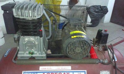

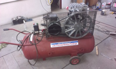

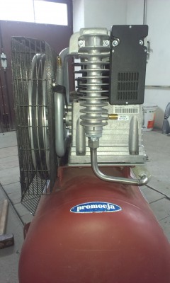

Do³±czam fotki mojej .
Pod³±czona rur± 16 mm , nawet tak± wstêpn± ch³odnicê zrobi³em :)

Vesto43
Wys³any: 2013-12-13, 19:32
0
UP DOWN
Pomóg³: 1 raz
Posty: 43
Sprzêcior cacy, a¿ mi siê podoba. Propos silnika, elektryczny oprócz biegu ja³owego, zu¿ywa tyle pr±du na ile jest obci±¿ony. Np. mój eurotec rzekomo o mocy 2,6kW model tp211. Na cip³ej pompie i pustej butli po w³±czeniu pobiera z sieci oko³o 650W mocy, przy ci¶nieniu 7-8 bar pobiera ju¿ 1350W. Kiedy startuje na mrozie i nie mo¿e ruszyæ, moc pobierana ro¶nie do 1900W.
Mój silniczek to Indukta Sg 132S-2A-M, czyli 5,5kW, 2920 rpm. Do tego szajba 200 i dwa paski 13mm. Przymierza³em 15mm na ko³o i lekko wystawa³ poza obrys, 13mm wchodzi idealnie.
Kiedy¶ jak zajdzie taka potrzeba to do³±czê do zestawu drug± butlê pod³±czan± przez zawór ale my¶lê ¿e przy takiej wydajno¶ci pompy nie prêdko bêdê potrzebowa³ wielkiego baniaka.
A na tej rurce, ta ch³odniczka to z podk³adek jest zrobiona?

marer
Wys³any: 2013-12-13, 20:28
0
UP DOWN
Pomóg³: 1 raz
Posty: 285
Sk±d: Podkarpacie
Vesto43 napisa³/a:
Nie.
To jest rura powleczona aluminium i te ¿eberka sa aluminiowe.
Rurkê wyci±³em z ogromnej nagrzewnicy wodnej.
