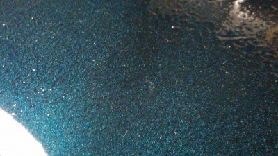

Witam,
na pocz±tku chcia³bym powitaæ wszystkich u¿ytkowników forum. Niestety ju¿ na pocz±tku proszê o poradê w dosyæ nietypowym przypadku. Otó¿ trafi³a do mojego warsztaciku maska z audi a6, po gradobiciu. Wszystkie nierówmo¶ci wyrównane, na to podk³ad akrylowy, baza per³owa. Do tego momentu jak zawsze wszystko ok. Niestety po na³o¿eniu klaru, pojawi³o siê mnóstwo ma³ych oczek, co jak siê domy¶li³em by³o efektem "kopcenia" z pieca opalanego olejem :sciana: Ale z tym te¿ sobie poradzi³em - matowanie i dok³adne odt³uszczenie. Na to posz³a cienka warstwa bezbarwnego - wysz³o ok, natomiest po na³o¿eniu 2giej warstwy, w niektórych miejscach podnios³o mi bazê i lekko siê pomarszczy³a... oprócz tego w pomarszczonych miejscach pojawi³y siê takie cienkie kreski na bazie jakby popêka³a (wygl±da jak mapa rzek na mapie ¶wiata) i przebarwienia, chmórki których wcze¶niej nie by³o. Kto¶ mo¿e podrzuciæ jaki¶ pomys³ co mog³o byæ przyczyn± takiego bigosu? Narazie ca³o¶æ dosusza siê i niestety ca³y proces koloru od pocz±tku... Pro¶ba o podpowied¼ co takiego mog³o siê wyda¿yæ ¿eby po kolejnym lakierowaniu nie wysz³o to samo...
Z góry wielkie dziêki

Nie wiem czy uda³o mi siê poprawnie wkleiæ za³±cznik, ale uda³o mi siê uwieczniæ "arcydzie³o"
Plik ¶ci±gniêto 442 raz(y) 975.79 KB

nie bylo w tych miejsach przeszlifow i czy na akrylowym podkladzie nie zauwazylesz czegos nawet na zmatowionej powierzchni? moze juz akrylowy sie gryzl ze stara powloka?
