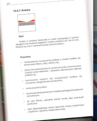

No tak ale gdy wyleje 1 taka pó³ warstwê to wychodzi strasznie chropowate ale dzi¶ tak zrobi³em i jest trochê lepiej. Tylko nie wiem czy ta wada to na pewno igie³kowanie czasem te oczka s± trochê wiêksze w zale¿no¶ci od warstwy wygl±da to dok³adnie tak jak gdyby element nie by³ odt³uszczony..
..akurat dzi¶ nadkole wysz³o w miarê ok ;)
ksenonn
Wys³any: 2013-11-19, 22:09
0
UP DOWN
Pomóg³: 7 razy
Posty: 279
Sk±d: Czêstochowa
to kratery kolego, a nie igie³kowanie

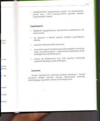

juny
Wys³any: 2013-11-19, 22:22
0
UP DOWN
Pomóg³: 20 razy
Posty: 2385
Sk±d: Ostrów WLKP
Mo¿e to ci pomo¿e rozwi±zaæ problem. :spoko:
hehe jak moja drukarka co¶ zeskanuje to jako¶æ jest masakryczna ale 100mb zajmuje jeden plik.
Plik ¶ci±gniêto 187 raz(y) 29.57 KB
Plik ¶ci±gniêto 135 raz(y) 32.21 KB

dav91
Wys³any: 2013-11-19, 22:42
0
UP DOWN
Posty: 194
Sk±d: Wroc³aw
@Juny mo¿na wiedzieæ z jakiej to ksi±¿ki :> ?
juny
Wys³any: 2013-11-19, 23:40
0
UP DOWN
Pomóg³: 20 razy
Posty: 2385
Sk±d: Ostrów WLKP
Poradnik lakiernika samochodowego Bogus³awa Raatza
http://lakierowanko.info/...hp?t=8039#96059

dav91,
Pkt. 3
3. Zawarto¶æ wody i oleju w sprê¿onym powietrzu.
Zapobieganie
3. Oczyszczaæ codziennie regulator ci¶nienia.
Czy¿ lakiernictwo nie jest ³atwe? :nie: :nie: :nie:
A ludzie z oczkami latami siê mêcz± i nie sposób ich wyeliminowaæ w jakikolwiek (im) znany sposób.
