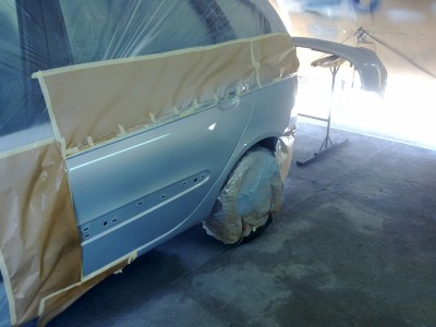

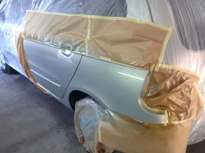

Ma³a szkoda parkingowa, polerka ca³ego wozu. Baza spectral, bezbarwny novol 580. Sata spisuje sie rewelacyjnie, bylo dosc malo miejsca na cieniowanie, ale precyzja nanoszenia materialu jest bardzo duza, mozna zmiescic sie nawet na bardzo malych powierzchniach. Do tego oszczednosc materialu - 350ml gotowej mieszanki na wszystkie elementy.
Fotki:
http://www.fotosik.pl/u/sebasmg5/album/1611318

mam jeszcze taka fotke jak w zal±czniku, wszystko wyszlo igla. Nie mam zwyczaju lac rozpuszczalnik do lakierow bezbarwnych.

Nie pro¶ciej by³oby opier.dzieliæ do szyb te elementy? Du¿o do try¶niêcia nie zosta³o

Ja uwazam, ze duzo szybciej bylo polakierowac tak, jestem przyzwyczajony do takich napraw. Chodzi wam o to przejscie bezbarwnego na rancie? Jesli tak to jutro zrobie fotki.

Ponizej link do zdjeæ z przej¶cia lakieru bezbarwnego, jak sobie ¿yczyli¶cie.
http://www.fotosik.pl/u/sebasmg5/album/1611585
Juny co Ci nie wysz³o w Twoim lakierowaniu pod za³amanie?

Za mocno kiedy¶ dola³em na górze i by³o grube przej¶cie przy ³±czeniu :)

I przej¶cia nie ma :spoko:

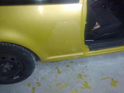

Do¶æ nieciekawy pacjent:

podobnie mia³em w xtrail'u, szybciej by³o mo¿na usun±æ bezbarwny sprê¿onym powietrzem ni¿ przez szlif. Ca³y zderzak przedni tak ogo³oci³em z klaru

Mnie od myjki cisnieniowej w³asnie odlecialo wszystko. A wiesz moze co jest przyczyna takiego syfu? Przesuszenie bazy?

te¿, albo zrobione na szybko do handlu nawet bez matowania

sebasmg5 --> Jak dla mnie to za szybko dali klar ;) zeby klar nalozyc mamy niby 12 godz w jakis srednich warunkach, wiec spieszylo sie pewnie i by³o na szybko :D odczekali minute przemyli guna i heja :D
Dla spokoju daj epoxa na ca³y ten syf ;)
Przejscie ³adnie wysz³o nie widac chyba nic ;) Ale co to za klar ze taki mat ?

czesc mog³bys napisac jak robi³es to przejscie ? oklejone by³o ostro do tasmy a puzniej polerka ?

Ta¶m± na wywijkê siê to robi
