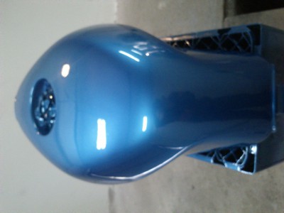

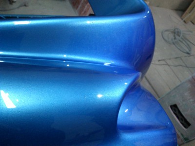

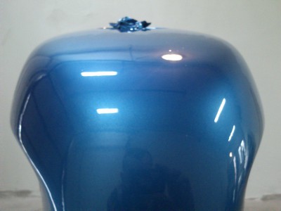

Wysłany: 2013-10-27, 23:48   HONDA NSR 125
0
UP DOWN
Pomógł: 7 razy
Posty: 1975
Baza dupont
podklad goldcar
bezb opti
Plik ściągnięto 144 raz(y) 568.46 KB
Plik ściągnięto 100 raz(y) 692.77 KB
Plik ściągnięto 61 raz(y) 602.95 KB

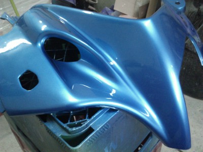

YAMAHER
Wysłany: 2013-10-27, 23:51
0
UP DOWN
Pomógł: 7 razy
Posty: 1975

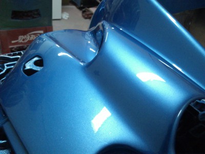

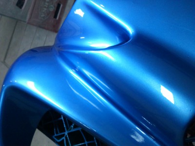

:-) drobne wtracenia. Wkrotce moto w calosci :-D
Plik ściągnięto 68 raz(y) 544.33 KB
Plik ściągnięto 52 raz(y) 474.71 KB
Plik ściągnięto 62 raz(y) 612.16 KB

na 1 zdj-to oczka na lakierze czy niedotarles podkladu? :blee: ;P

Bercix jesli chodzi o podklad to u mniezawsze jest bez jednej dziurki a to co widzisz na foto to wtracenia syfu :-) podkladzik zawsze ostateczny szlif 1200.
Dla kogos kto jezdzil litrowym motorem to jest to syf dla kogos kto nie jezdzil albo smigal scootem to jest cos :-) :-) dobre kreaca po 6 sekund :-)
:-)moge sie zalozyc sie ze do wiosny to nie dotrzyma :-D teraz dopiero moglem przetestowac satke i czuc ta roznice jak sie smiga morke :-) rowno po calosci.
jak podlakieruje bak to moto bedzie skrecone i cykne fotki calosci w dobrym sloneczku :-)

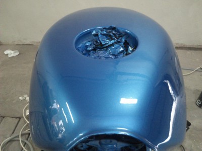

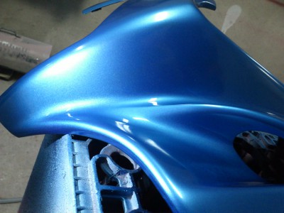

YAMAHER
Wysłany: 2014-03-28, 13:21
0
UP DOWN
Pomógł: 7 razy
Posty: 1975

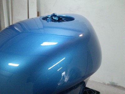

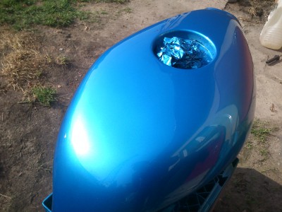

To nie koniec zmagan :-D
Plik ściągnięto 61 raz(y) 624.72 KB
Plik ściągnięto 90 raz(y) 515.91 KB
Plik ściągnięto 39 raz(y) 495.19 KB
Plik ściągnięto 57 raz(y) 475.7 KB
YAMAHER
Wysłany: 2014-03-28, 13:24
0
UP DOWN
Pomógł: 7 razy
Posty: 1975
Baza duponta.
bezb novol 590
Podkald Goldcar /polecam/
krotce owiewki boczne :-D

No w koĂącu dziaÂłasz :)
I co jak ci siĂŞ robi klarem novola?
_________________

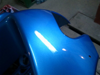

YAMAHER
Wysłany: 2014-03-28, 18:34
0
UP DOWN
Pomógł: 7 razy
Posty: 1975
Juny no tak jak widac na foto :-D miodzio :-D
:-D w tej cenie czyli 65 pln nie ma rownych :-) no i polski produkt :-D

Zainwestuj w jakiÂś stojak a nie na tych kratach napieprzasz :sciana:
_________________
YAMAHER
Wysłany: 2014-03-28, 21:23
0
UP DOWN
Pomógł: 7 razy
Posty: 1975
Ale bez kraty bedzie sie reka trzesla :-D

YAMAHER,bardzo pozytywnie :spoko: Baze i klar kÂładziesz tÂą samÂą SatkÂą?BodajÂże masz Rp 1.3,tak?Jak Ci sie kÂładzie niÂą baze?

Hematol ---> no 1.3 :) kÂładzie sie lux majonez :D o klarze nie wspomne bo w koncu mozna wyczuc co i jak ;) jak widac na fotkach :D element bez polery oczywiscie :)
Juny --> ogladaj moze to w operze ;) to nic nie bedziesz musiaÂł pobierac. A satke przed malowaniem musiaÂłem wyczyscic :D normalnie az takie walce lakieru wyciagaÂłem wiekkosci maÂłego palca haha ;D WSTYD i haĂąba :D !!
