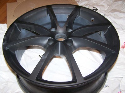

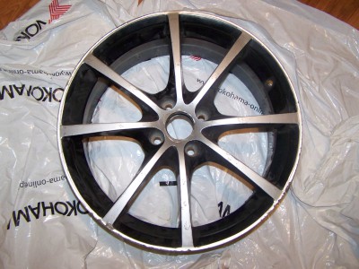

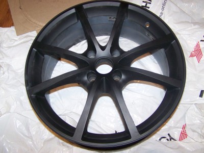

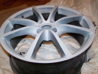

witam jestem nowy na forum ale pochwale sie pracami jakie wykonuje i co jaki¶ czas bêdê dodawa³ jak nie zapomnê hehe, lakieruje w gara¿u blaszanym pistoletem sico gold i kompresorem 50l oczywi¶cie osuszacz musi byæ :D gara¿ jest sterylny znaczy pod³oga w gumoleum hehe ¿eby siê nie kurzy³o i sprawdzony patent od kilku lat do tego porz±dek musi byæ i paproszka nie mam nigdzie :D tyle o sobie a tu mam tak± prace gdzie jestem w trakcie w skrócie felgi s± malowane w czarnym macie na zdjêciu jest pierwsza warstwa oczywi¶cie jak mat to ju¿ sie musia³ ubrudziæ a to jest najgorsze co moze byæ :D

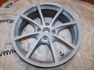

ci±g dalszy

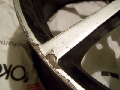

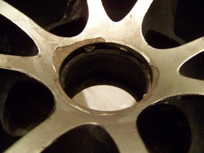

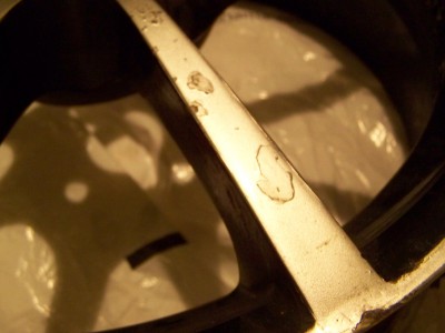

kolego czym wypelniales te w¿ery ?

Kolego takie wzery sie rozszlifowywuje i ewentualnie szpachlówka jak jest koniecznosc :D

to ja wiem ¿e siê szpachluje bo samo siê nie naprawi, a do do tych rantów to robiê pilnikiem i papierkiem tylko te¿ bez przesady bo to mysi byæ niewidoczna naprawa, prawdê mówi± do felgi nie powinno siê dochodziæ polnikiem ale mamy czasy jak mamy i trzeba naginaæ prawo ;P
co siê da to jest rozszlifowaane

Ubytki takie drogi 'partaczu' to najlepuej tigiem inwerterwowym nadlac i obrobic :-)

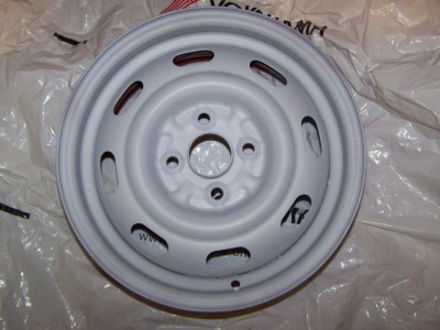

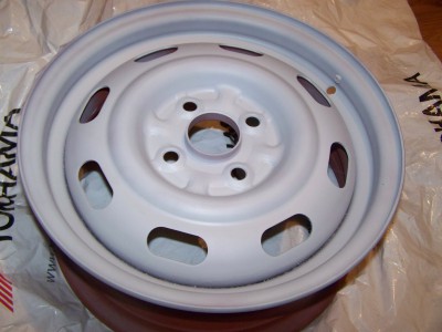

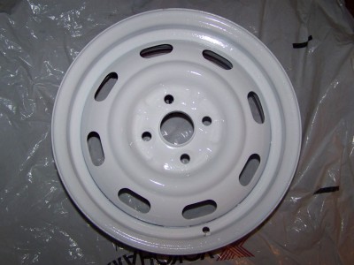

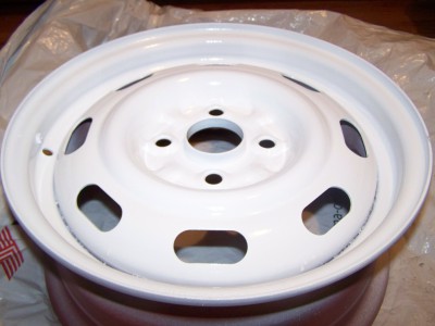

kolejne ma³e malowanie mianowicie felgi stalowe od pojazdu mazda mx-3, felgi po piaskowaniu zabezpieczone epoksydem i po³o¿ony podk³ad szary no i dzisiaj jak dam rade z czasem to puszcze je w bia³y akryl ;)

trzeba by³o te felgi po epoksydzie zaraz akrylem leciec m/m . a taak musisz szlifowac :sciana:

nic nie muszê szlifowaæ bo ³adnie rozrabiam podk³adziæ i jest git malina a po wyschniêciu akryl pogna³ ;) felg nigdy nie matowie jak lakieruje, jak auto lakieruje np maskê zderzak to ma byæ na cacy lepiej ni¿ fabryka :D fotki bêd± lepsze a te na szybko¶ci robione
