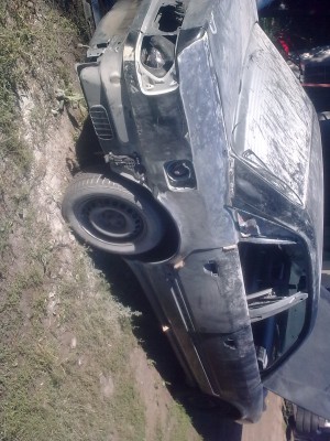

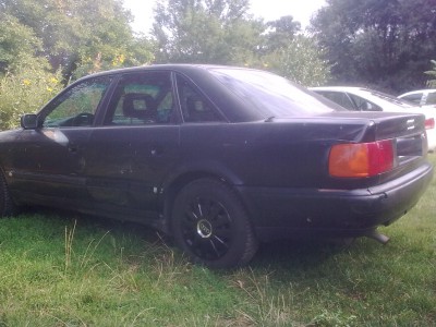

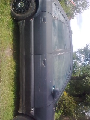

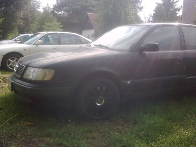

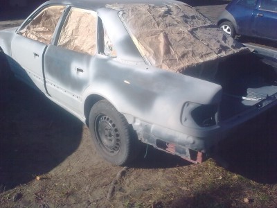

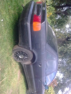

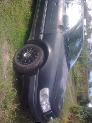

Chcia³bym przedstawiæ Moj projekt, jakim jest odnowienie lakieru ww.modelu.
Samochod wymagal lakierowania gdyz oryginalny kolor niebieski zosta³ niechlujnie pomalowany czarnym matem, do tego doszly glebokie rysy ktore Dzieki Bogu udalo sie rozszlifowac. Na drzwiach, tylnim slupku, napotkalem popêkany szpachel, ktory zebralem do golej blachy tarcz± listkow±, napotkalem rowniez ogniska rdzy. Podwozie jest w bardzo dobrym stanie. Wszystko to sprawilo ze do samochodu podszedlem bardzo powaznie. Na poczatku wygladalo wszystko ok, ale podczas rozbierania na czynniki pierwsze powychodzily rozne niespodzianki, od progu do dachu, wszystko przelecia³em.
Z góry Dziekuje uzytkownika za cenne informacje bez ktorych nie podjalbym sie zadania i Przepraszam za slabe zdjecia. Podczas malowania beda lepsze. Z biegiem czasu bede dodawa³ zdjêcia.
Materia³y uzyte do malowania sa firmy T4W.
Plik ¶ci±gniêto 111 raz(y) 274.64 KB
Plik ¶ci±gniêto 73 raz(y) 300.97 KB
Plik ¶ci±gniêto 49 raz(y) 339.85 KB
Plik ¶ci±gniêto 40 raz(y) 294.86 KB

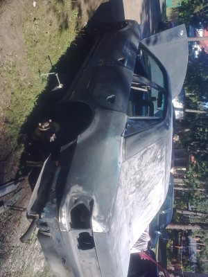

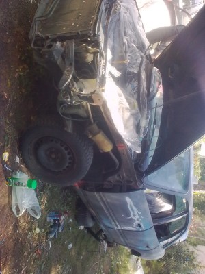

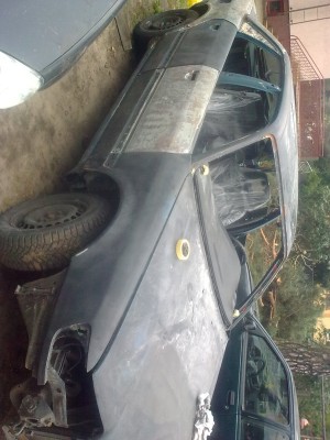

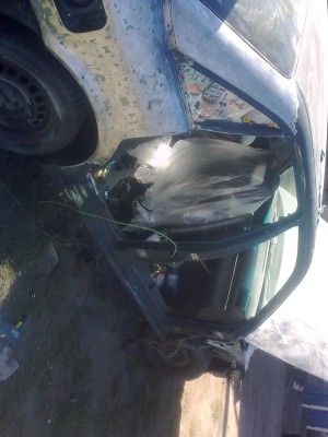

Rozbrajanie samochodu i szlif.
Plik ¶ci±gniêto 46 raz(y) 328.77 KB
Plik ¶ci±gniêto 34 raz(y) 255.23 KB
Plik ¶ci±gniêto 84 raz(y) 408.37 KB
Plik ¶ci±gniêto 59 raz(y) 357.19 KB
Plik ¶ci±gniêto 44 raz(y) 323.11 KB

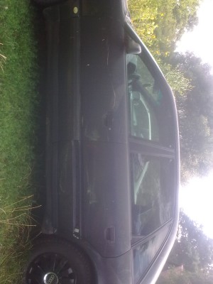

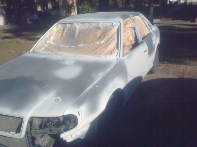

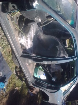

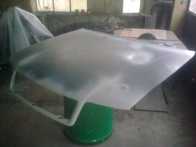

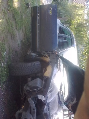

Zdejmowanie drzwi, szyby przedniej i dalszy szlif.
Prosze o sugestie, wezme pod uwage kazdy pomysl.
Plik ¶ci±gniêto 64 raz(y) 334.72 KB
Plik ¶ci±gniêto 45 raz(y) 382.35 KB
Plik ¶ci±gniêto 68 raz(y) 339.62 KB
Plik ¶ci±gniêto 82 raz(y) 264.32 KB
Plik ¶ci±gniêto 68 raz(y) 348.47 KB

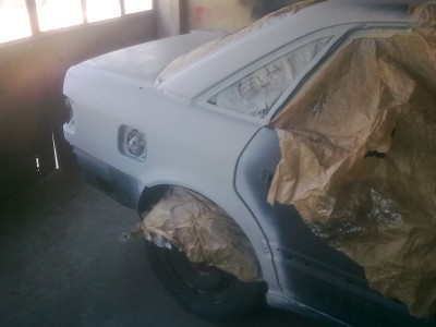

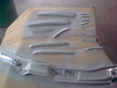

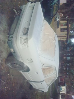

Podkladowanie epoxydem.
Plik ¶ci±gniêto 62 raz(y) 247.22 KB
Plik ¶ci±gniêto 45 raz(y) 257.48 KB
Plik ¶ci±gniêto 41 raz(y) 202.03 KB
Plik ¶ci±gniêto 54 raz(y) 261.8 KB
Plik ¶ci±gniêto 54 raz(y) 311.93 KB

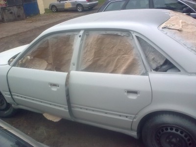

Jak odbudowa to dlaczego oszczedzasz na epoksydzie?
Dajesz tylko tam gdzie by³ problem.
Co szkodzi daæ ca³o¶c w epoksyd.
Stara pow³oka, mimo ¿e wygl±da na zdrowa, wcale nie jest szczeln± i szkoda by by³o aby cos Ci wyros³o pod nowym lakierem w miejscach gdzie kilka z³ przyoszczêdzi³es na epoksydzie.

Stwierdzilem ze nia ma to znaczenia na zdrowym lakierze.

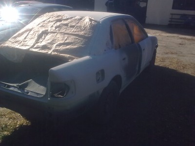

Podkladowanie akrylem.
Plik ¶ci±gniêto 273 raz(y) 252.87 KB
Plik ¶ci±gniêto 59 raz(y) 261.06 KB
Plik ¶ci±gniêto 102 raz(y) 288.69 KB

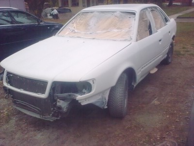

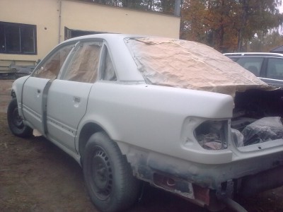

Plik ¶ci±gniêto 65 raz(y) 287.6 KB
Plik ¶ci±gniêto 44 raz(y) 205.46 KB
