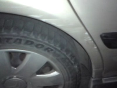

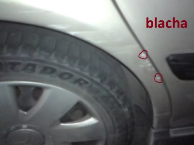

Zak³adam niewielki obszar gdzie chcia³bym dotrzeæ do go³ej blachy ( dwa oczka ¶rednicy ~3mm) I s±dzi³em ¿e nie bedzie problemu z roprowadzeniem epoksydu za pomoc± pêdzla.
Reszta rys jak oceniam tylko do podk³adu.
ps. przepraszam za jako¶æ zdjêcia (telefon)

jak masz nakladac podkad pedzlem-to kup sobie w mieszalni epoxyde w sprayu

pepe napisa³/a:
Wtedy te¿ prosi³bym o ocenê czy kupowaæ ten epoksydowy w sprayu,
Epoksy w sprayu :spoko: 25z³
szpachel 10z³
papiery ??? 10 z³
tasma 5 z³ +/-
baza spray masz... ja bym nabi³ w mieszalni baze w spray o odpowiednim kolorze dobranym z fiszki przez kolorystê.... 35z³ :spoko: polecam
klar masz, ale ja bym nim nie robil.
Kup lakier bezbarwny w sprayu, ale koniecznie 2K, czyli to taka wersja z utwardzaczem.
Wciskasz guzik, uwalniasz utwardzacz który miesza sie z klarem i masz bardzo trwa³± pow³oke, jak po lakierniku. koszt 60-100z³.
pepe napisa³/a:
Za "kilka" rysek u lakiernika trzeba 300-450 z³ zap³aciæ.
Takie nadkole mo¿na zrobic u lakiernika taniej niz piszesz, praktycznie w koszcie materia³ów które bys musia³ kupic aby ta naprawa nie szpeci³a auta.
Troche doswiadczenia tez trzeba by miec.
Sreberko lubi wprawn± reke.
