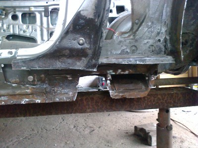

Sprawy blacharski nie nale¿± do moich ulubionych wrêcz pa³a³em do tego ogromn± niechêci±. PO oglêdzinach auta i progu który by³ wstawiany przez "profesjonalistê" postanowi³em sam zaj±æ siê swoim autem które ma u mnie do¿ywocie.
Staram siê czerpaæ wiedzê potrzebn± do tej odbudowy w³a¶nie z tego forum jak i z innych anglojêzycznych. Spawaczem nie jestem ale coraz lepiej(chyba) zaczyna mi i¶æ i mocno siê wkrêci³em w temat odbudowy.
Auto które odbudowuje to Corolla ae86 z 1984roku ostatnia tylnopêdna corolla.

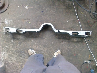

Auto jest moj± zabawk± celem jest powrócenie na ulicê. Obspawanie kompletne(wzmocnienie fabrycznych zgrzewów)poniewa¿ auto bêdzie mieæ mocniejszy silnik 2,4L .Do tej pory wstawi³em lewy próg od strony kierowcy. Przy wycinaniu zewnêtrznego progu okaza³o siê,¿e nie istniej podci±g progowy i próg wewnêtrzny. Próg wewnêtrzny wykona³em z k±townika 40X40X2(Taki czo³gowy trochê ). Podci±g progowy zaadoptowa³em z poloneza dospawuj±c go punktowo po czym przejecha³em spawem ci±g³ym przerywanym(w czasie) po rancie scalaj±c obie blachy ze sob±.

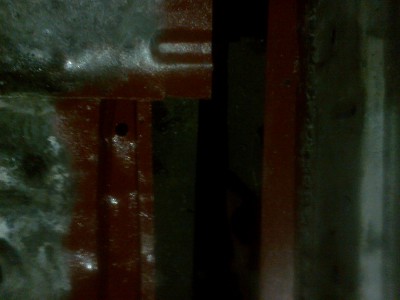

Zdjêcie0020.jpg Stoi sobie na podwy¿szeniu. |

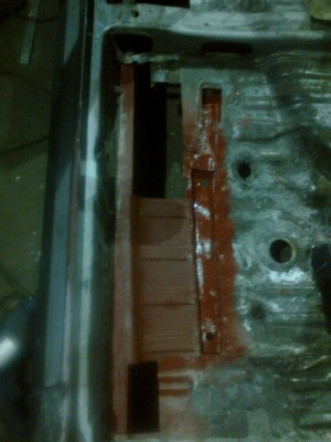

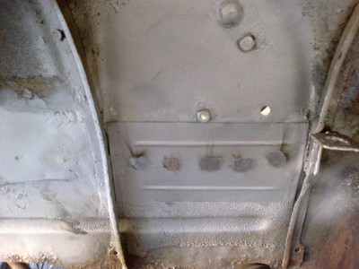

16072013221.jpg Pod³oga kierowcy |

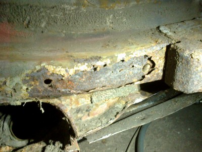

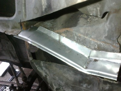

16072013219.jpg Lewy próg a raczej pozosta³o¶æ |

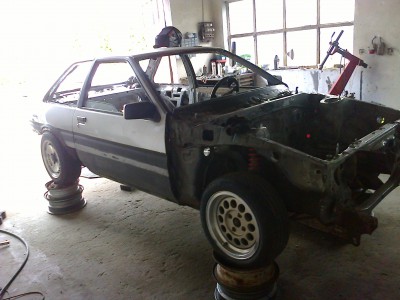

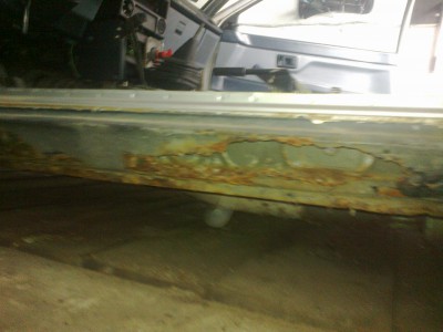

IMG_2455m.jpg Auto wygl±da tak |

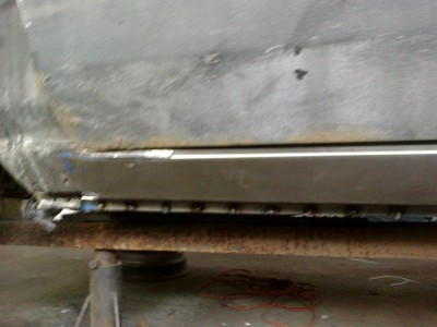

20130828571.jpg Podci±g progowy od POLONEZ po dospoawaniu do starego TOYOTA |
| Plik ¶ci±gniêto 177 raz(y) 493.34 KB |

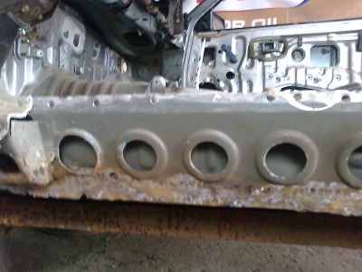

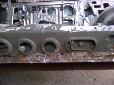

Zdjêcie0038.jpg Piêkny próg wewnêtrzny (podci±g) |
| Plik ¶ci±gniêto 151 raz(y) 1.44 MB |

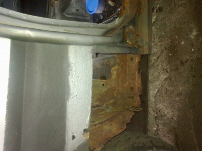

Zdjêcie0035.jpg Brak progu |

Zdjêcie0036.jpg Podci±g progowy |
| Plik ¶ci±gniêto 120 raz(y) 1.5 MB |

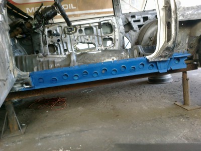

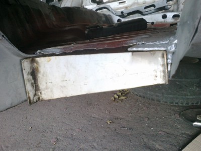

20130829581.jpg Dorobiony próg zewnêtrzny. Oczywi¶cie w oryginale nie do dostania. Jak by³ kosztowa³ 750z³. Delikatnie nie pasuje ale to Beta wersja. MI nie przeszkadza nie widaæ przy zamkniêtych drzwiach ;) |
| Plik ¶ci±gniêto 239 raz(y) 597.5 KB |

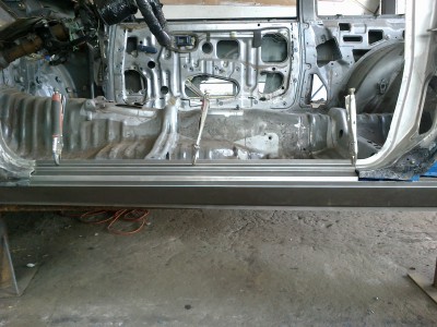

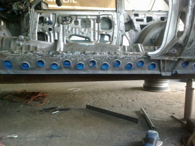

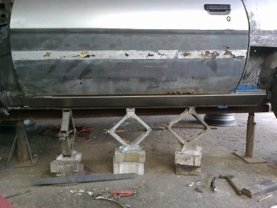

Po wstawieniu wszystkich 3 progów drzwi a aucie siê zamykaj± i otwieraj± co napawa mnie dum±. Dach nie pofalowa³ a dziêki 2 mm progowi wewnêtrznemu mogê podnosiæ nadwozie na ¶rodku
Spawy punktowe zapoda³em przez wszystkie 3 blachy co 6 cm(jak tako bo jak wspomnia³em blacharzem ani spawaczem nie jestem) Pó¼niej zagêszczê spawy tak jak wspomnia³em nadwozie bêdzie obspawane w miejscach seryjnych zgrzewów.
Mam wielki dylemat czym zabezpieczaæ nowe wpsawywane elementy.
Szuka³em na tym forum s± zdania podzielone rozmawia³em tak¿e z znajomymy zajmuj±cymy siê blachark±. Jedni u¿ywaj± tzw minii czy innego podk³adu z kolei jeszcze inni w tym i ja jestem za epoksyd±.
Do usuwania rdzy u¿ywam produkt EASTWOOD-a FASTetch który to zostawaia pow³okê cynkow± --> dzia³a.

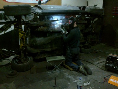

20130829584.jpg Wstawianie progu. Nadwozie oczywi¶cie podparte na profilu o przekroju C ¶ciance 10mm |
| Plik ¶ci±gniêto 170 raz(y) 504.33 KB |
20130829581.jpg Nowy próg dorobiony. Nowe nie dostêpne w TOYOTA koszt kiedy¶ to 750z³ |
| Plik ¶ci±gniêto 151 raz(y) 597.5 KB |

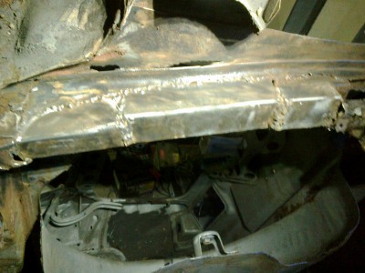

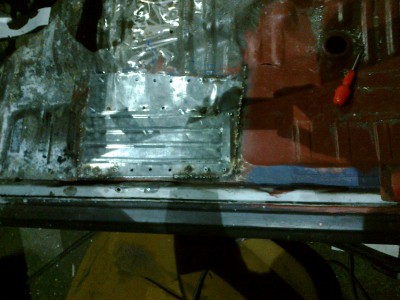

Posty: 13

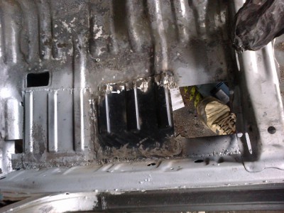

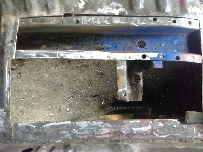

Po d³u¿szej przerwie spowodowanej nag³ym nadmiarem pracy otworzy³em kawa³ek pod³u¿nicy czê¶æ ¶rodkowa od kierowcy.Przelecia³em szczot± potem Fast etch(wytrawianie rdzy) po czym pomalowa³em Corizon-em. Niby "okrêtówka" szybko schnie reaktywna jak na razie pomalowa³em 3 tygodnie temu stalowy stó³ stoj±cy na dworze i jest git. Dodatkowo dorobi³em kawa³ek panelu pod³ogowego.
| Plik ¶ci±gniêto 131 raz(y) 491.09 KB |
| Plik ¶ci±gniêto 102 raz(y) 412.47 KB |
| Plik ¶ci±gniêto 91 raz(y) 396.57 KB |

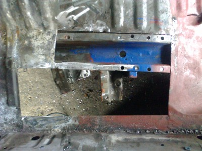

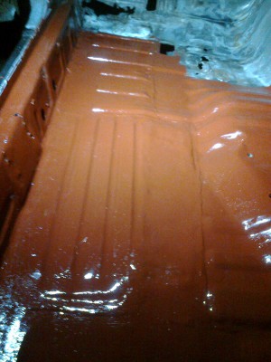

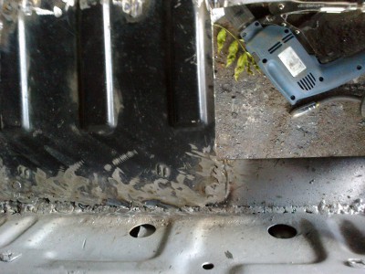

D³ugo nic nie zamieszcza³em gdy¿ czasu nie mia³em. Dzi¶ co¶ tutaj zamieszczê krótko wszystko streszczê. Pracy zarobkowej by³o co niemiara a corolla z boku sta³a.Otworzy³em kawa³ek pod³u¿niczki (inaczej jej nie mogê nazwaæ) po odwierceniu wzmocnienia poprzecznego potem j± zamkn±³em. Dorobi³em blachê z przet³oczeniami zrobionymi na ¿³obiarce. Jest to mega urz±dzenie. Polecam tym co wstawiaj± pod³ogi.Pó¼niej zabezpieczy³em Corizon-em. Ju¿ nie mogê siê doczekaæ widoku ca³ej pod³ogi w tym kolorze tzn naprawionej.Nastêpnie po³o¿y³em ja na boku ¿eby oczy¶ciæ barana z pod³u¿nicy tylnej któr± te¿ muszê naprawiæ zanim nadwozie wjedzie na "obracarkê".Pod³u¿nica by³a ju¿ naprawiana przez jak±¶ ku..ê która wstawi³a tam 3 ró¿ne profile zamkniête i oczywi¶cie na³o¿y³a barana na go³± blachê. Przy okazji zostawiaj±c drut od migomatu i spawy tak jak id± ze spawarki nie oszlifowane.
20131031735.jpg blacha dorobiona na ¿³obiarce. Cudne urz±dzenie |

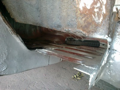

20131103749.jpg Tak sobie klêczê ;) |

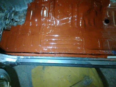

| Plik ¶ci±gniêto 145 raz(y) 443.61 KB |

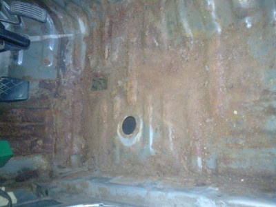

20131104780.jpg Tak sobie zabezpieczy³em spód pod³ogi ¿eby siê napatrzeæ i oczami wyobra¼ni zobaczyæ ca³o¶æ w tym kolorze |
| Plik ¶ci±gniêto 133 raz(y) 534.36 KB |

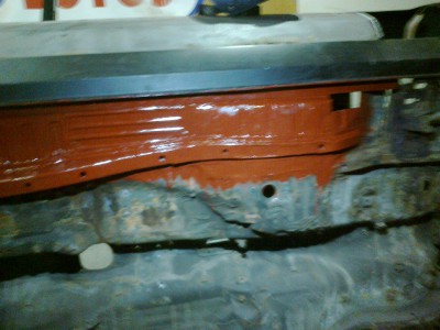

20131104775.jpg Prawa pod³u¿nica |
| Plik ¶ci±gniêto 131 raz(y) 536.84 KB |

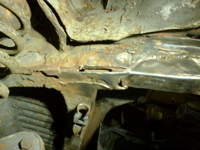

Cze¶æ. Po d³ugiej przerwie AE znowu jest ³atana. My¶lê nad zbudowaniem sobie piaskaki zasypowej. Jest tu trochê wiedzy. Kilka zdjêæ

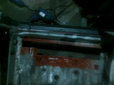

201409101095.jpg Wzmocnienie pomiêdzy pod³u¿nicê a próg wewnêtrzny |

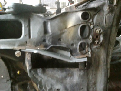

201409051085.jpg Mocowanie kolumny Mcphersona. Wzmocnienie z blachy przet³oczonej na ¿lobiarce w³asnej konstrukcji. |
| Plik ¶ci±gniêto 54 raz(y) 458.16 KB |
