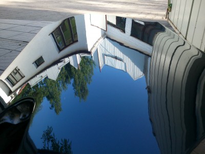

Trze¼wy....ja dupontem nie lubiê pedzlowac bo mora jest wielk± i nie mozna na gladko wylac go. Ale za to jak mora zjedzie z woda i Polera to w sloneczku miodzio. Pokaze wam na foto jak l¶ni z g³êbia :-)

Dupont 3750s

YAMAHER napisa³/a:
Dupont 3750s
Oooooo ale zaj*ebisty efekt.....

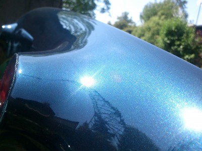

Bez ¿adnej polery :-) :-) duponcik. Dobra more mozna nim strzeliæ a ze ma duzo cz±stek sta³ych nie robi firan itd :-)

Niedlugo za jakis miesi±c zdam relacje jak sie sprawdza ten klar :-) :-) 110 komplet :-) :-) ktos z was na tym juz pracowa³ ?
