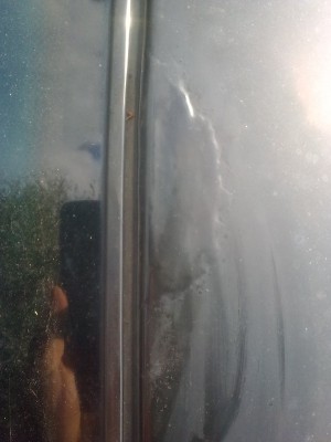

Piotr_4888
Wys³any: 2013-08-28, 17:56
0
Posty: 38 Sk±d: W³oc³awek
| robertwystep napisa³/a: | | szkoda twojej pracy. Za jakis czas rdza zacznie sie rozprzestrzeniac i bedziesz mial to samo albo i gorzej. |
Dodaje fotke.
| Plik ¶ci±gniêto 61 raz(y) 230.36 KB |
diablo74
Wys³any: 2013-08-28, 21:16
0
Pomóg³: 7 razy Posty: 600
| do wyciêcia ma³o tego jak bêdziesz mia³ pecha i tak zostawisz to kiedy¶ mo¿e ci pêkn±æ szyba, na rancie zacznie puchn±æ rdza i rozwali szybê |

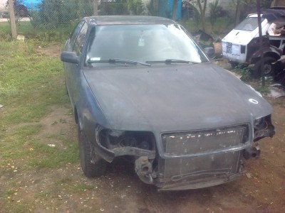

Piotr_4888
Wys³any: 2013-09-04, 19:45
0
Witam, wiec jestem w trakcie remontu, przelecialem wszystko 320 a rysy roztarlem 180 i 240. Wychodze zz zalozenia ze 320 jest za drobny w Moim przypadku i zostane przy 240 .
Uwaza³em przy tym aby nie przetrzec sie do blachy. Poki co idzie praca wedle planu, lecz
napotkalem maly problem z korozja, rdza jest gdzie niegdzie, probowalem j± usunac aby miec CZYSTA gola blache, lecz wzery sa za duze...czym moge te blache zabezpieczyc przed utlenianiem?Poki auto stoi pod chmurka...Czy Epoksyd wystarczy, CZY KONIECZNIE zjechac te rdze do Zera?
Druga sprawa, czy Podklad epoksydowy do okretow, nada sie do zabezpieczenia wnêk na kola, ?Oczywiscie przychodzi plastikowe nadkole, ale chce miec z tym spokoj...
Oj Panowie, zebym to Ja wiedzial ze tyle pracy bedzie i zebym byl ciut bogatszy to bym inaczej to zalatwil.
