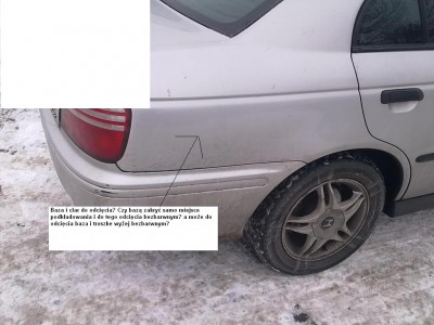

Wys³any: 2013-08-13, 23:10 Malutkie pytanko - jak to prysn±æ
0
Posty: 105
Witajcie
Jak mam to prysn±æ aby by³o dobrze.
Baz± i bezbarwnym do przet³oczenia? (oklejam gore) czy:
Baz± samo miejsce podk³adowania a do przet³oczenia bezbarwnym? czy
Baz± do przet³oczenia a do s³upka u góry bezbarwnym? czy:
Baz± i bezbarwnym do góry do odciêcia na s³upku?
ps
kolor to granatowa perla ciemna

| Zmatuj 2000 czê¶æ b³otnika nad przet³oczeniem(bêdzie ³atwiej spolerowaæ),naklej na górn± czê¶æ g±bkê do felcy,i oklej górê i wszystko inne zostawiaj±c tylko doln± czê¶æ.Baz± pokryj podk³ad,a bezbarwnym resztê.Bez¶ladowe. |

| Czyli miejsce podk³adowania matuje 800 na wodê, wy¿ej pod lakier bezbarwny jakim paperem na wodê? 2000? nie za drobny? |

| Pod bazê i bezbarwny koñczysz 1000,2000 proponujê powy¿ej rantu,który bêdzie koñcem cieniowania,i na tak zmatowana powierzchniê przyklejasz g±bkê. |
