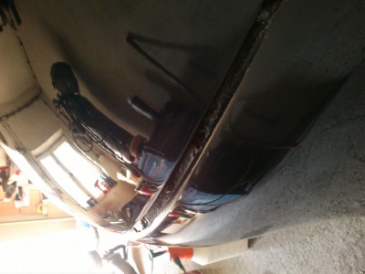

YAMAHER
Wys³any: 2013-08-08, 00:08
0
UP DOWN
Pomóg³: 7 razy
Posty: 1975
Gora kappci
dol duponcik :-)
:-)foto z kom wrzucam wiec nie wiem jak z jakoscia ale mysle ze wiidac troszke roznice :-)
