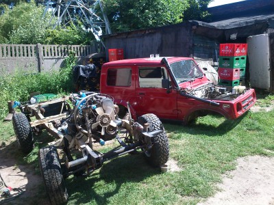

Nadszed³ ten dzien, totalny remoncik samuraika :)
Rama piaskowana --> cynowanie proszkowe --> epox --> akryl ---> bitumik
Lakier --> dupont
Bezbarwny Lesonal HS extra clear
Impreze sponsoruje okocim i warka :)

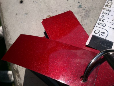

a tak w ogole to ladny kolorek wybralem :-D ?? Pytam bo taka cisza :-D

Kolorek sam w sobie jest super, ale moim zdaniem nie pasuje do tego auta :) Pozdro

Czarny pomniejsza wiec odpadl, pomarancxzowy mam wiec padlo na taki :-) moze jak bedzie skonczony to Ci sie spodoba :-) :-) w kazdym razie bedzie jak bombka hhaha.

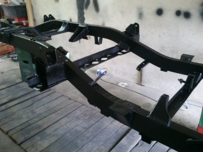

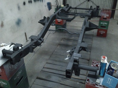

Wys³any: 2013-08-14, 14:41
0
UP DOWN
Pomóg³: 7 razy
Posty: 1975

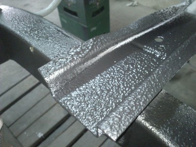

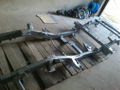

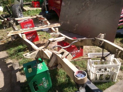

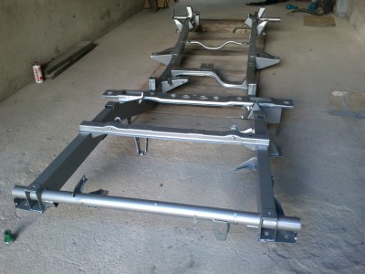

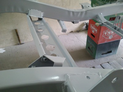

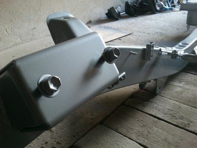

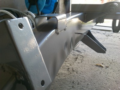

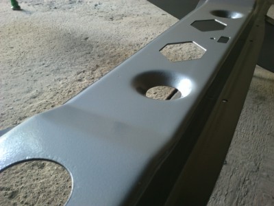

Tak jak obiecalem wstawiam foty ramy w ocynku rpszokowym :-)
Plik ¶ci±gniêto 103 raz(y) 578.71 KB
Plik ¶ci±gniêto 103 raz(y) 611.01 KB
Plik ¶ci±gniêto 58 raz(y) 664.4 KB

UP DOWN
Pomóg³: 3 razy
Posty: 848
Wiela takie cynkowanie?
YAMAHER
Wys³any: 2013-08-14, 21:37
0
UP DOWN
Pomóg³: 7 razy
Posty: 1975
Pytasz ile siopy za to :-) ??
rogal-master1
Wys³any: 2013-08-15, 12:50
0
UP DOWN
Pomóg³: 3 razy
Posty: 848
Ta ile kosztuje?
YAMAHER
Wys³any: 2013-08-16, 19:41
0
UP DOWN
Pomóg³: 7 razy
Posty: 1975
Piaskowanko plus ocynk 550 :-)
rogal-master1
Wys³any: 2013-08-16, 20:53
0
UP DOWN
Pomóg³: 3 razy
Posty: 848
I beje trzymac lepi ni¿ fabryka? ^^
YAMAHER
Wys³any: 2013-08-16, 23:12
0
UP DOWN
Pomóg³: 7 razy
Posty: 1975
Niee no najlepiej czekac az zgnije...
YAMAHER
Wys³any: 2013-08-22, 00:48
0
UP DOWN
Pomóg³: 7 razy
Posty: 1975

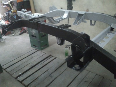

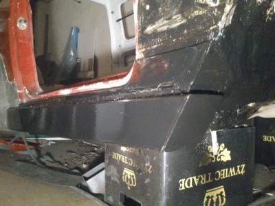

Epox a na to masa uszczelniajaco bitumiczna :-)
a z rana czarny poliuretan polysk z ivaty na szybkim rozpuchu :-D
Plik ¶ci±gniêto 94 raz(y) 509.91 KB
Plik ¶ci±gniêto 132 raz(y) 744.03 KB
Plik ¶ci±gniêto 71 raz(y) 693.79 KB
Plik ¶ci±gniêto 81 raz(y) 693.72 KB

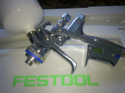

YAMAHER
Wys³any: 2013-09-06, 01:29
0
UP DOWN
Pomóg³: 7 razy
Posty: 1975
Najnowszy model sico :-D w wyswietkaczu pokazuje Ci ile zostalo nawet do konca roboty, a w zaawansowanej wybierasz rodzaj mory :-D
w tyg wrzuce foty nowych autek :-) 3 galeriê beda :-D :-D a samuraiek spoczywa w bezruchu :-(

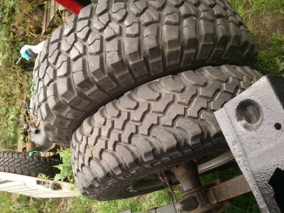

No i nie ma lipy :-D nowy model 31" totalne minimum :-D

YAMAHER, widzê ¿e zainwestowa³e¶ w BFG KM2 :spoko: '
W jakim rozmiarze masz te stare? mo¿e bym odkupi³ od ciebie :D

Robert...... Kiedy skoncze :-D ? Tez chcia³bym znac odpowied¼ na to pytanie :dla siebie chce zrobic igle zeby je¼dziæ na z³oty oldtimerow do wwa no i respect musi byc tak ze wwszystko dok³adnie czyszczone konserwowane i wymieniane w miarê mo¿liwo ¶ci a ze zwzgledu na du¿e zamowienie samuraiek stoi osamotniony :-(
morfeusz... A no cos w mostach musze wymieniæ i inne tam cenzura na mocniejsze :-D :-D z nowymi siedzeniami kubelkowimi od E30 ciezko bedzie sie wtargac :-D
masa.... A 28" na seryjnego samurai wchodzi jak ta lala. Tyl mam gruby bo z 14 mm przod natomiast kolo 9 mm. A OPONki sa na sprzeda¿ :-)

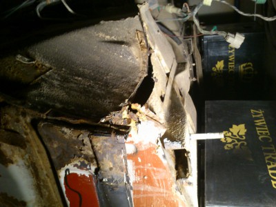

Wys³any: 2014-02-16, 10:24
0
UP DOWN
Pomóg³: 7 razy
Posty: 1975

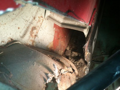

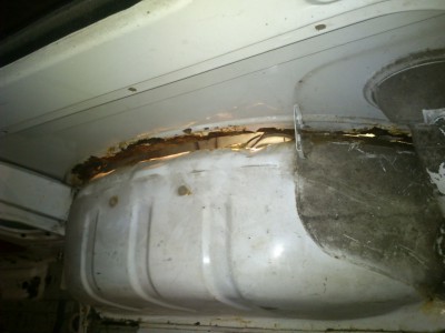

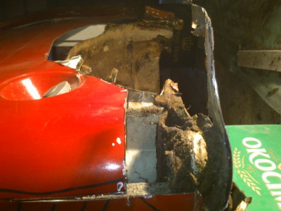

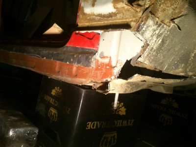

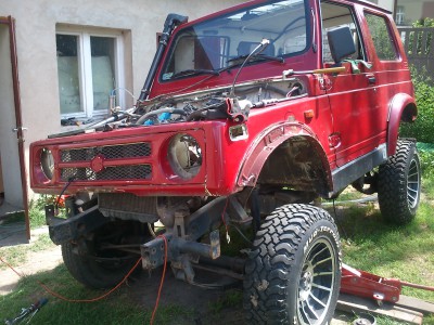

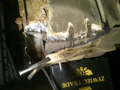

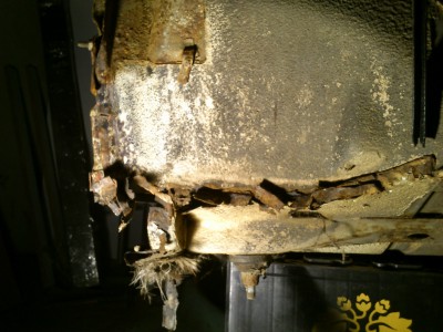

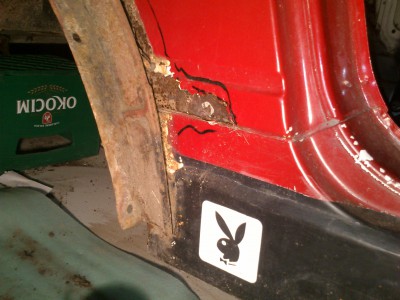

:-Dczasu troszke znalazlem wiec zabralem sie za malenstwo :-D
Ruda przebila wszystko :-D
Plik ¶ci±gniêto 65 raz(y) 643.75 KB
Plik ¶ci±gniêto 56 raz(y) 436.8 KB
Plik ¶ci±gniêto 62 raz(y) 502.15 KB
Plik ¶ci±gniêto 58 raz(y) 800.85 KB

Ale z³om....
A jak tam sata??
_________________
YAMAHER

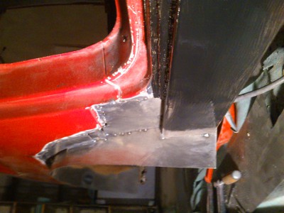

Wys³any: 2014-02-16, 10:31
0
UP DOWN
Pomóg³: 7 razy
Posty: 1975

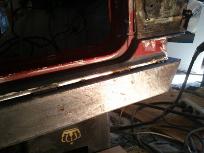

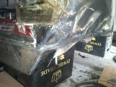

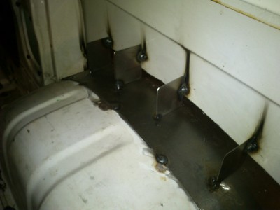

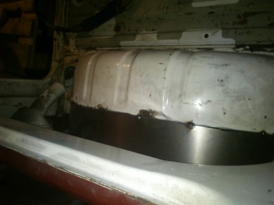

Rzezby czas :-D :-D blacha dco1 wysokotloczna :-) :-) na samym koncu spawania wszystko idzie w piach :-) dzieki tym wzmocnieniom max wciagniecie materialu to z 0,5 mm. Jezeli ktos ma jakies uwagi czy ma jakis pomysl na szybka i dobra robote zeby cos ulepszyc to piszcie :-)
Plik ¶ci±gniêto 63 raz(y) 610.21 KB
Plik ¶ci±gniêto 96 raz(y) 366.75 KB
Plik ¶ci±gniêto 50 raz(y) 391.64 KB
YAMAHER
Wys³any: 2014-02-16, 10:34
0
UP DOWN
Pomóg³: 7 razy
Posty: 1975
Juny to auto ma wicej lat jak Ty :-D a objerzdza niejdnego cwaniaczka z monstrualnych fur :-) :-) jedno kolko wymienione na 31" i juz widac ze bedzie potworek :-D
:-D a nadkola to w tym juz tak maja :-) :-) a katowanie w blocie przyspieszylo proces gnilny haha

Na dzien dzisiejszy to z naprawy jednego nadkola i nie w ca³osci wyciagna³em juz wiaderko piachu i b³ota :D a a uto przed rozebraniem by³o myte dok³adnie :D

No ba :) Jak blacha bedzie juz git idzie na piach podwozie i miejsca spawane lub te z nalotem a pozniej lakierek w komorze :D !!!!
Juz sie nei moge doczekac :) To lakierowanie to bedzie wisienka na torcie :D Jutro moze cos d³ubne i wstawie nowe fotki postepów :D

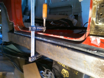

Wys³any: 2014-03-07, 11:17
0
UP DOWN
Pomóg³: 7 razy
Posty: 1975
Ciag dalszy :-D powinienem napisac ksiazke o samozaparciu :-D
Plik ¶ci±gniêto 54 raz(y) 637.62 KB
Plik ¶ci±gniêto 49 raz(y) 563.46 KB
Plik ¶ci±gniêto 50 raz(y) 542.93 KB

Wys³any: 2014-03-10, 17:43
0
UP DOWN
Pomóg³: 7 razy
Posty: 1975

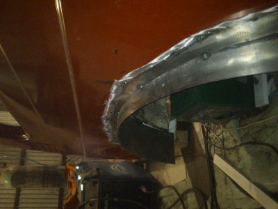

:-D fotka jak i blacha j ciepla :-D
Rzezba na miare picasso :-D
Plik ¶ci±gniêto 88 raz(y) 601.59 KB
YAMAHER
Wys³any: 2014-03-12, 12:07
0
UP DOWN
Pomóg³: 7 razy

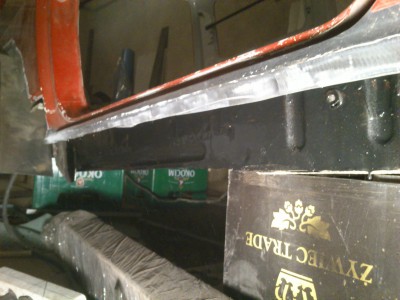

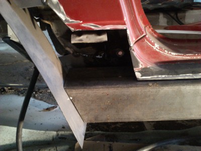

Posty: 1975

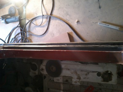

Prog prosto z centrostalu :-D :-D 3mm scianka. Starczy :-D ?
Plik ¶ci±gniêto 55 raz(y) 562.53 KB
Plik ¶ci±gniêto 65 raz(y) 564.18 KB
Plik ¶ci±gniêto 74 raz(y) 599.34 KB

:-) w hameraidziku w oczekiwaniu na piaskowanie :-)
Plik ¶ci±gniêto 47 raz(y) 805.75 KB
Plik ¶ci±gniêto 65 raz(y) 655.69 KB
