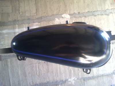

Bawi³em siê,
Nie jest a¿ taki gruby zobacz sobie

Na pewno jest grubszy ni¿ w oryginale. Nie k³uje tak w oczy bo jest ciemny na ciemnym tle. Jakby szparunek by³ bia³y to by³oby znacznie gorzej.
Bynajmniej siê nie czepiam ale osobi¶cie nie wyjecha³bym nim tak daleko z ty³u zbiornika (przy kanapie). Patrz±c z boku powinien byæ równomierny.

W³a¶nie wiem, nie bêdzie tak daleko. To tylko przymiarka.
