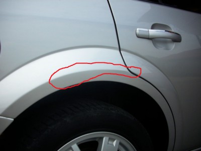

mam do zrobienia prawy b³otnik ty³ w mondeo.
Jest on trochê wgnieciony. Teraz moje pytanie, czy po wyprostowaniu i szpachlowaniu elementu odci±æ lakier w tej wnêce? Czy raczej tam dojechaæ baz± a ca³y b³otnik przelecieæ klarem?

Wrzucam dok³adniejsze foto,
Bardzo prosi³ bym o rade jak siê za to zabraæ, ¿eby pó¼niej nie poprawiaæ tego.
Czy dobrym pomys³em bêdzie odciêcie lakieru na ta¶mie w tym zakolu?

W zakolu raczej ci to nie wyjdzie.... Jak juz to predzej do tego rantu wy¿ej...

Na twoim miejscu odda³ bym to do lakiernika bo srebrny to nie jest ³atwy kolor do cieniowania.

Jak bym mia³ oddaæ to do lakiernika to by mnie tu nie by³o..
rogal-master1 w³a¶nie do tego rantu chcê to zrobiæ.
W³a¶nie skoñczy³em przygotowywaæ nadkole pod malowanie, lakier dobrany.
Jutro zabieram siê za malowanie.

Te¿ mi siê tak wydaje. Alement cieniowany powinien byæ bardziej odkryty. Nie powinno sie lakierowaæ do ta¶my. W dodatku bez rozpucha na przej¶cia.

Dokladnie, bezbarwnym powinienes polecie duzo dalej

Kolego pisa³em ze mi chodzilo o rant na blotniku wyzej ten nad klapk± wlewu. A ty [...]¶ we wnêce gdzie pewnie odcinales podk³ad baze i klar :fiu:

My¶la³em ¿e chodzi ci w³a¶nie o t± wnêkê, faktycznie wnêkê mog³em baz± przelecieæ a bezbarwnym wyjechaæ wy¿ej.
Ale mam nadzieje ¿e na tym za³amaniu nie bêdzie to widoczne.
Bd mia³ na nastêpny raz nauczkê :D
