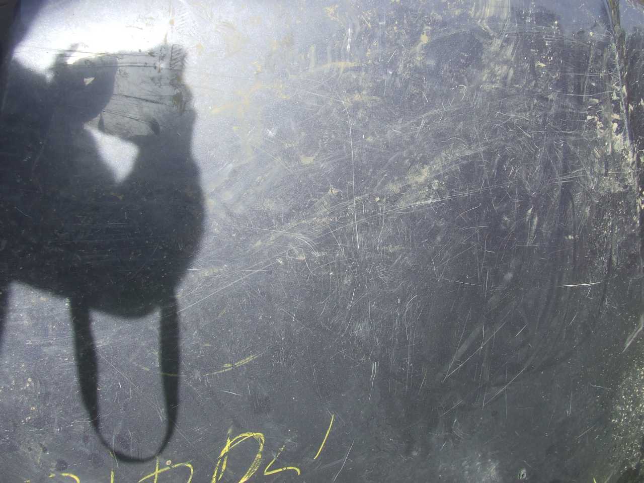

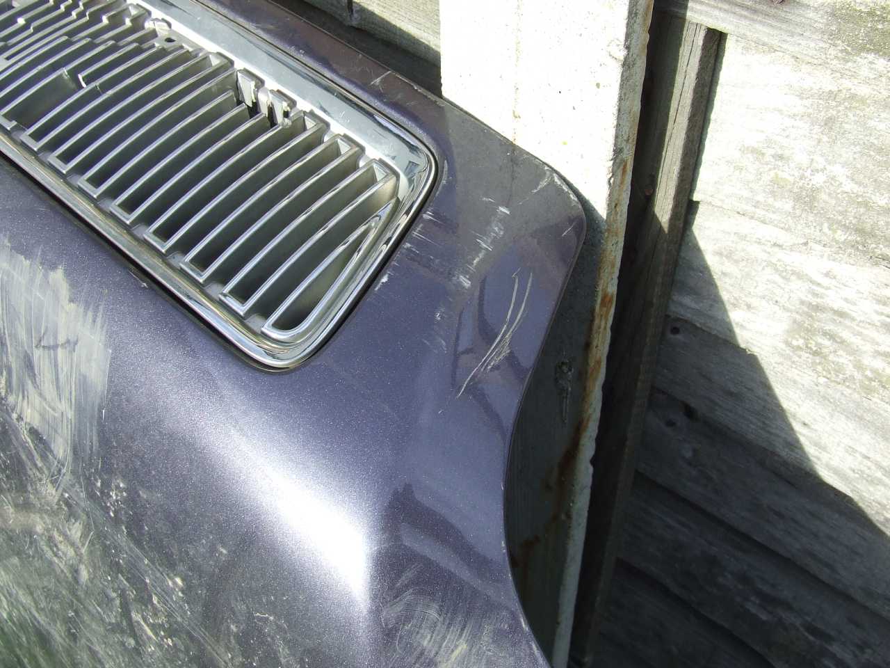

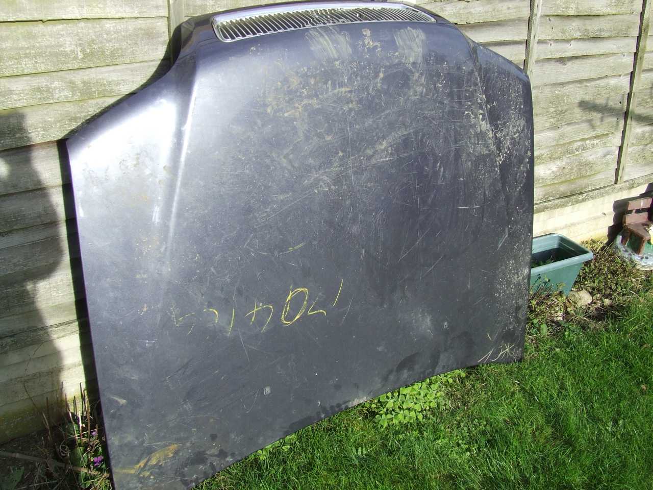

Wysłany: 2008-01-27, 14:07
0
UP DOWN
Posty: 5
Tak jak mowilem zdjecia juz sa a i baze o ile sie nie myle mam w wodzie choc na 100 % pewien nie jestem
Pobierz Plik ściągnięto 844 raz(y) 150.42 KB
Pobierz Plik ściągnięto 805 raz(y) 114.24 KB
Pobierz Plik ściągnięto 787 raz(y) 133.67 KB
rbfm
Wysłany: 2008-01-27, 14:19
0
UP DOWN
Pomógł: 21 razy
Posty: 1890
Skąd: KrakĂłw
przeszlifuj ja 240, pozniej 320. na to walnij podklad (nie MM), zeszlifuj 800 i gotowe. myslalem ze to bedzie jakas rzezba.
